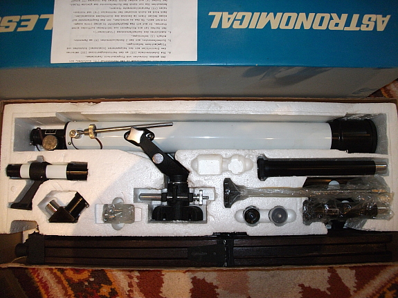

Скоп=телескоп.
Забирайте, осмотрим. Наверняка это окажется пригодная дудка начального уровня.
Похож на 70мм с фокусным 700мм - вот на этот
http://www.teleskop-express.de/shop/product_info.php/info/p4999_Starscope-70-700mm-refractor-telescope-with-mount---tripod.html

Конечно заберу)))) и все что на нем написано тут выложу))))
Появился вопрос: прямо по центру пенопластовой упаковки я вижу пустое гнездо(на фотографии). Хозяйка божится, что там ничего и при покупке не было. Может забыла за 30 лет-то?))) Просто может чего-то существенного не хватает?

А чего это ячейка пуста, непорядок :-[ (какой-то детали нема).
Вроде все что нужно есть.
В круглую ячейку, скажем, войдет барлоу.
70/700, 114/900, БПЦ 8х30
Маловато для барлоу. Да и там похоже она уже имеется.

Вот крепление искателя не видно (площадку).
Оно похоже на ножке, как у 707

Так что, может не связываться с раритетом? ???
Тут надо смотреть конкретно экземпляр (качество оптики и механики).
Отрывать с руками, раритетность под вопросом

Ну в любом случае, рариетет, не рариетет, все равно апертурка небольшая. Так что если просят много, я бы не связывался, если до 5 тыс руб, то еще может быть, с надеждой на 30 лет

Красиво выглядит - как новый. Хорошо сохранили. У меня был подобный японский, но сохранности похуже. Фокусер 0,965", что нехорошо, окуляры Гюйгенса - невысокого качества. С точки зрения практичности - цена не более 3000 руб, с учетом раритетности - на усмотрение автора темы, качество оптики и механики, понятно, не китай, но и чудес ждать не стоит.
