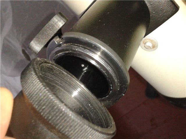

Доброго времени суток!
Есть в наличии ТАЛ-1 на экваториальной монтировке с одним единственным окуляром, часть цифр на нем стерлась. Помогите, пожалуйста, установить что это за окуляр (увеличение). Окуляр никак не фиксируется в фокусере, постоянно из него выпадывает, он просто в него "ныряет" и держится на своей "каемочке", никаких фиксаторов я не обнаружил. Подскажите как можно его зафиксировать и что могло случиться с креплением (или чего-то не хватает в конструкции?). Можно ли приобрести запчасть для фиксации окуляров отдельно? Телескоп "служебный", мне он достался от бывшего преподавателя, который ушел, теперь мне предстоит с ним работать. Других окуляров к нему нет, все растерялось.
Есть в наличии также телескоп Celestron 130 SLT, правда без окуляров. Подойдет ли этот окуляр от ТАЛ-1 к целестрону? Заказал окуляры для этого целестрона, можно ли их использовать с ТАЛ-1?

К ТАЛ1 должны подойти окуляры с посадочным диаметром 1.25".В Вашем же случае это окуляр от микроскопа,у них обычно посадочный диаметр составляет 0.965",но даже такой окуляр можно зафиксировать в фокусере.Судя по первой фотографии создается ощущение,что отсутствует переходник под окуляры.
Большое спасибо за ответы, теперь я убедился, что окуляр к телескопу не подходит. Не подскажете что это за переходник, как называется?

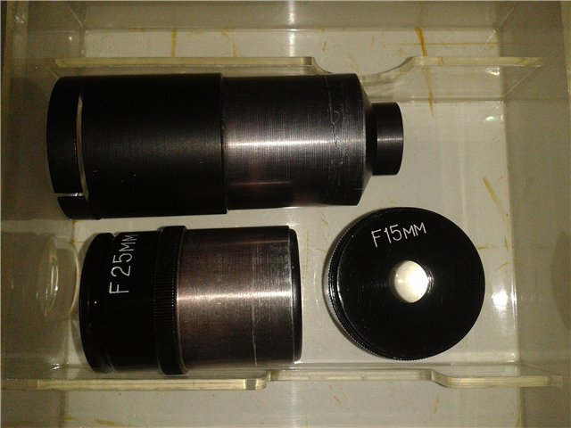

это не таловский окуляр, вот стандартный набор
под современные окуляры скорее всего придется перемещать ГЗ, тк отрезок у них другой, а фокусер у меня есть такой же и есть другой с переходником, вот с этим уже ничего помойму не сделаешь, остается просто втыкать окуляры и пользоваться, зачем их фиксировать не особо пойму...

Как вариант,на трубке фокусера можно просверлить сквозное отверстие нужного диаметра,нарезать резьбу и подобрать подходящий винтик,который будет выполнять роль зажимного винта.Окуляры могут сидеть в фокусере и без фиксации,только вот в этом случае,при определенном положении трубы не выпадут ли окуляры из фокусера....

На фото труба ТАЛ-1 из алюминия цельная. Позже использовалась из стального листа составная. Между ними имеется разница.
1. У старой фокальная плоскость утоплена внутри фокусировщика на 15мм, у новой - совпадает с выходным торцом.
2. Диаметр посадки окуляров: старая - 32мм, новая - 31,75мм.
3. У новой расстояние между ГЗ и ДЗ на 30мм меньше, чем у старой.
4. Комплект окуляров 15мм, 25мм, ЛБ 3х у старой, у новой - 10мм, 25мм, ЛБ 2х.
5. Внутренний диаметр хомутов 140мм у старой, у новой - 137мм.
Примерная граница года выпуска между старой трубой и новой - 2002 год.
