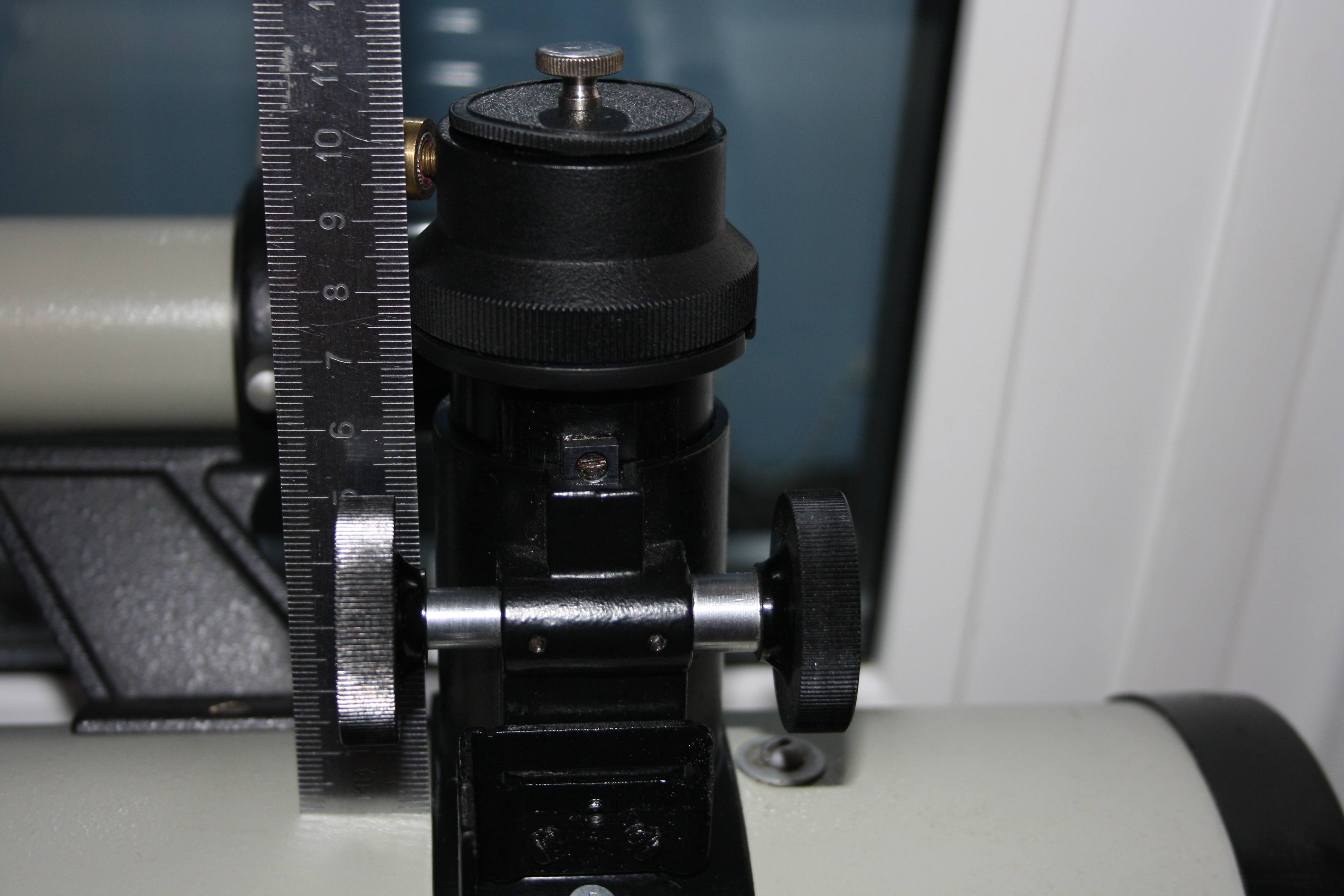

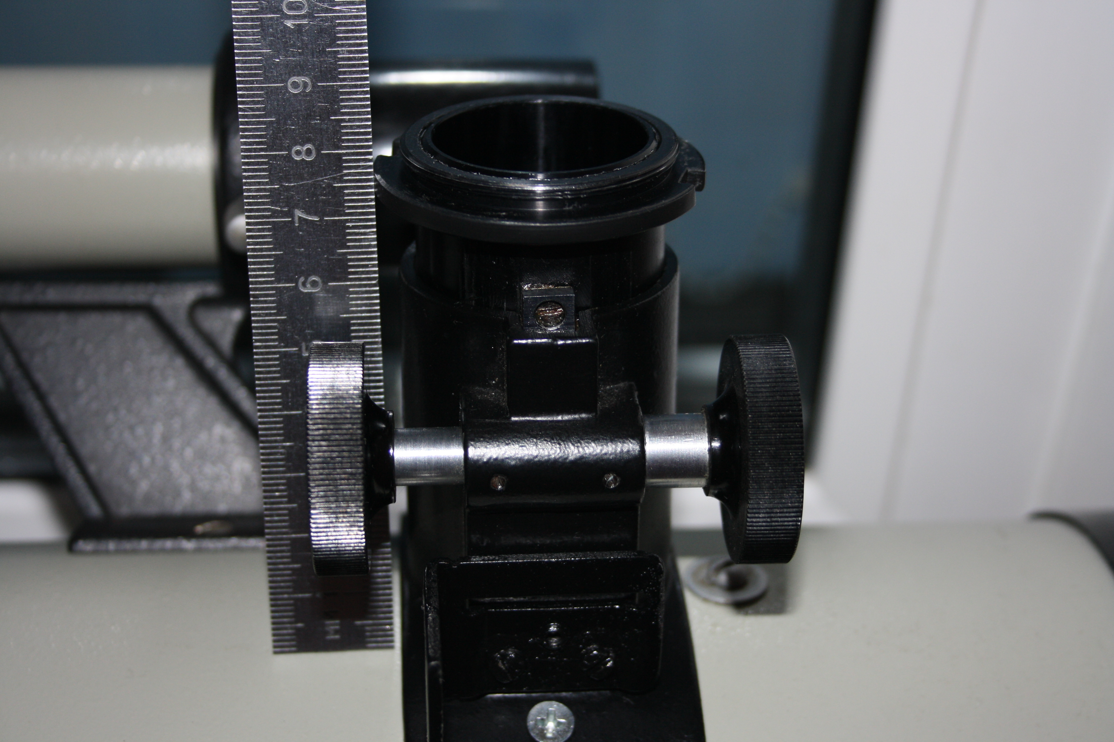

переместить ГЗ , причем прилично?..... и поснимать можно будет с него...
если надо будет фото с размерами предоставлю как это у меня выглядит....
