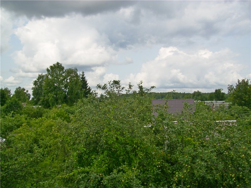

Да нет там никакой особой конструкции, с одной стороны пристройка с очень пологой крышей, на неё и положил три доски широкие, как основание, по нижним пустил брусок, для выравнивания по горизонтали, ну и сверху обшил половой доской. Вобщем, если не топать как слоны и тихо сидеть на табуретке, то намана.  ;D
Зато вот он, обзор: Только ёлка на юге слегка мешает. Снято на уровне глаз в горизонтальном направлении. У Доба, правда посадка пониже.

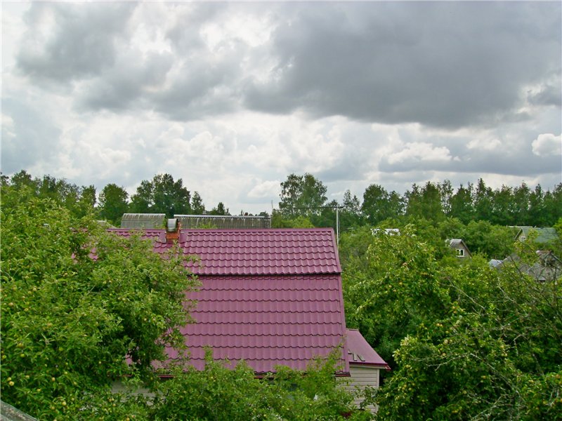

Очень интересная тема - у меня из-за деревьев и узости мансардных окон (хотя одно 120 см - не помогает) увлечение астрономией ушло в область чтения новостей (только первые год-два пытался что-то наблюдать, в этом году - 1 раз).
А какой высоты деревья ? (ну, кроме елки). У меня старые яблони, но еще и лес за участком (20 метров), и в сторону леса с земли, наверно до 30 градусов над горизонтом им закрыто (и это не считая яблонь - ими-то на 100% :-)). Если поднять точку наблюдения наверх, то получше будет (хотя бы фактор яблонь можно надеяться минимизировать, хотя они выше 7,5 метров, т.е. выше конька дома). Еще проблема - с юга у соседа 3-х этажный дом (два полных + мансарда), а у меня только мансарда поверх первого этажа (т.е. его дом метра на 2-2,5 выше, в 8-9 метрах от нашего). В общем, в моем случае если помехи будут не выше 15 градусов над горизонтом, то уже хорошо :-). Или в поле выходить ? (как ни странно, еще не пробовал, хотя телескопчик вполне мобильный - на то и расчитывал). С другой стороны через пару лет поля, возможно, уже не будет - зарастет (одно такое по соседству полностью заросло "лесом в жердь", 4-5 метровые уже деревья), на нашем уже сейчас в войнушку или пейнтбол играть можно даже взрослым :-) (а в том, где 4-метровые деревья да кусты, легко заблудиться даже - 1,5 на 1,5 км оно).

А какой высоты деревья ? (ну, кроме елки). У меня старые яблони,  они выше 7,5 метров, т.е. выше конька дома).  Или в поле выходить ?
Как раз тоже яблони и тоже около 8 м., хороший обзор особенно удобен для наблюдений за планетами, даже Сатурн вчера ещё был виден. Проблема - к утру вся площадка становится мокрой от росы. Борюсь с влажностью, застилая её ковриком.  :)
