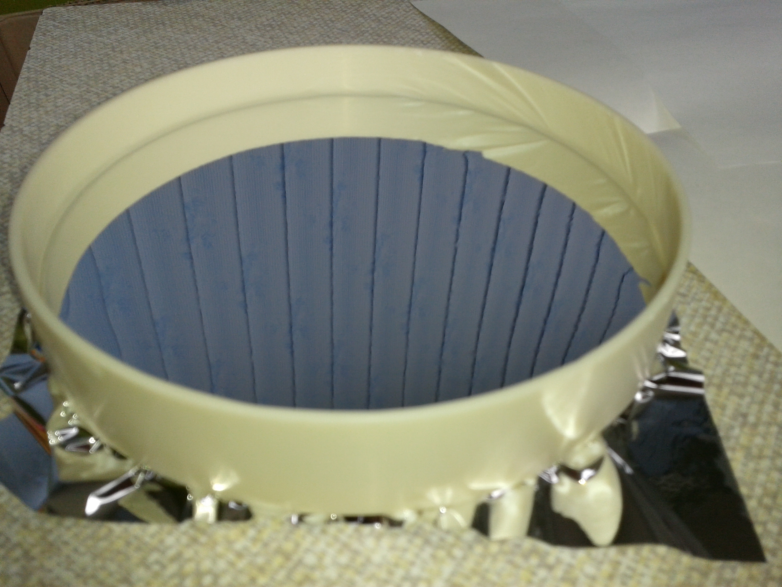

В ожидании пленки, тоже занялся изготовлением оправы под неё.
Интересная идея! дерзайте...Эстетически будет выглядеть очень интересно. Кстати для оправ можно использовать металические регулируемые хомуты, их можно очень плотно подогнать. И кстати оправа почти незаметна будет. 7

пришла пленка... вставил, расправилась как и ожидал...
