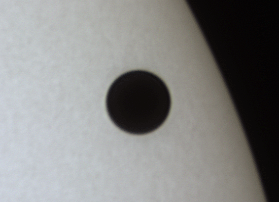

Еще один -  снят через 80мм ЕД рефрактор, плёнку астросолар и кенон 500д.
Думал из-за облаков вообще всё пропущу, но все таки удалось пару снимков у погоды урвать.
