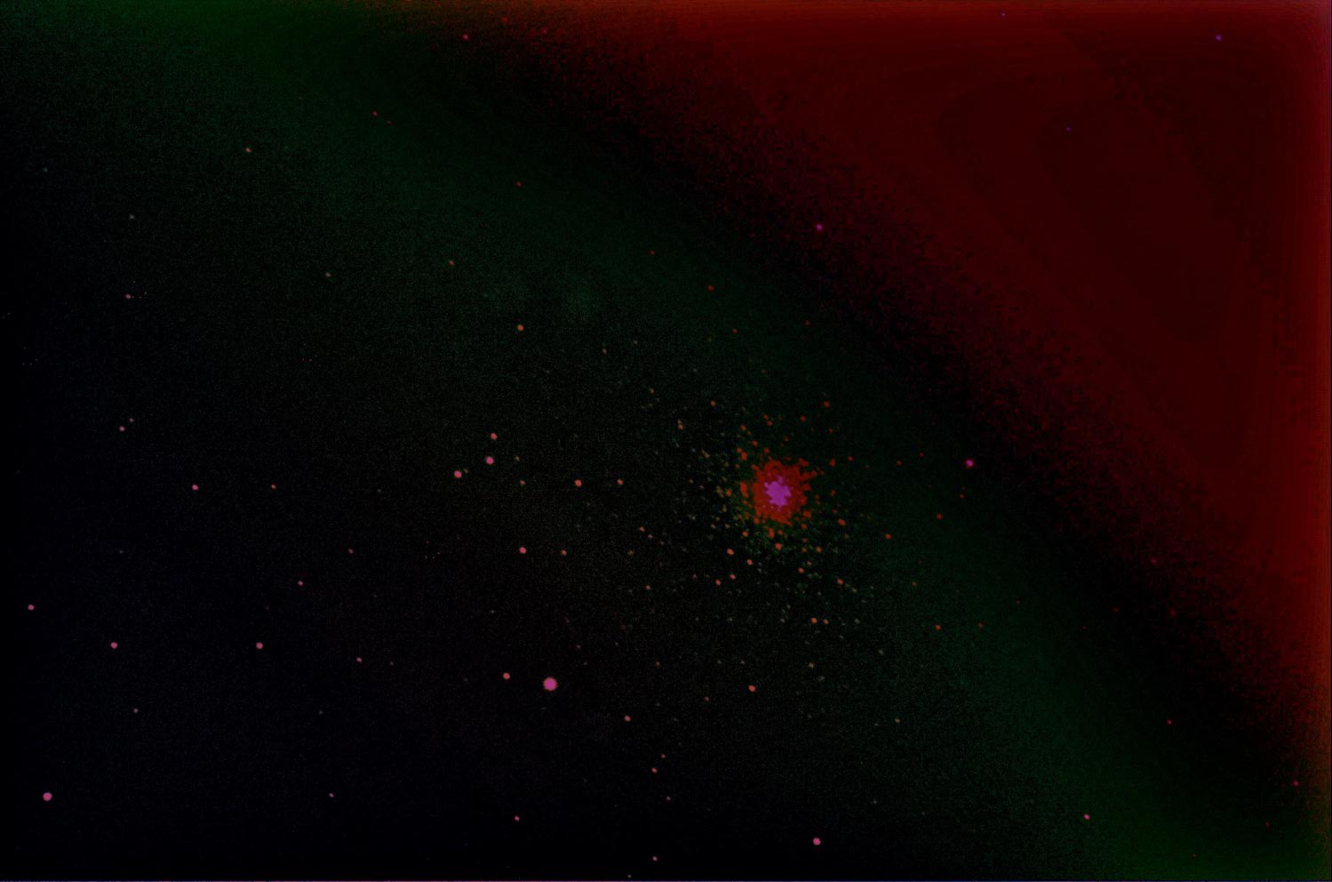

Намедни сделал 5 кадров шаровика М3 на Кэноне с ISO 800. Когда-то мой район считался тёмной удалённой частью города Одинцово.... Сейчас понатыкали фонарей на каждом шагу, и вот - результат:
Это оригинал сложения в IRIS (команда Black превращает звёзды в тёмно-синий цвет, т.е. динамический диапазон - очень узкий):

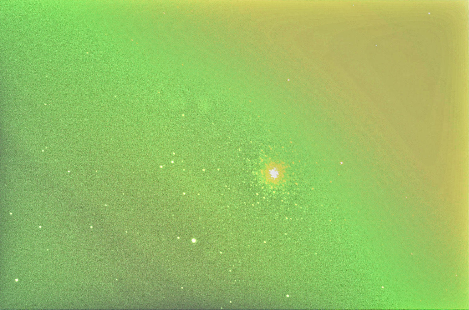

Это - после шаманства в Фотошопе (зелень так и прёт!):

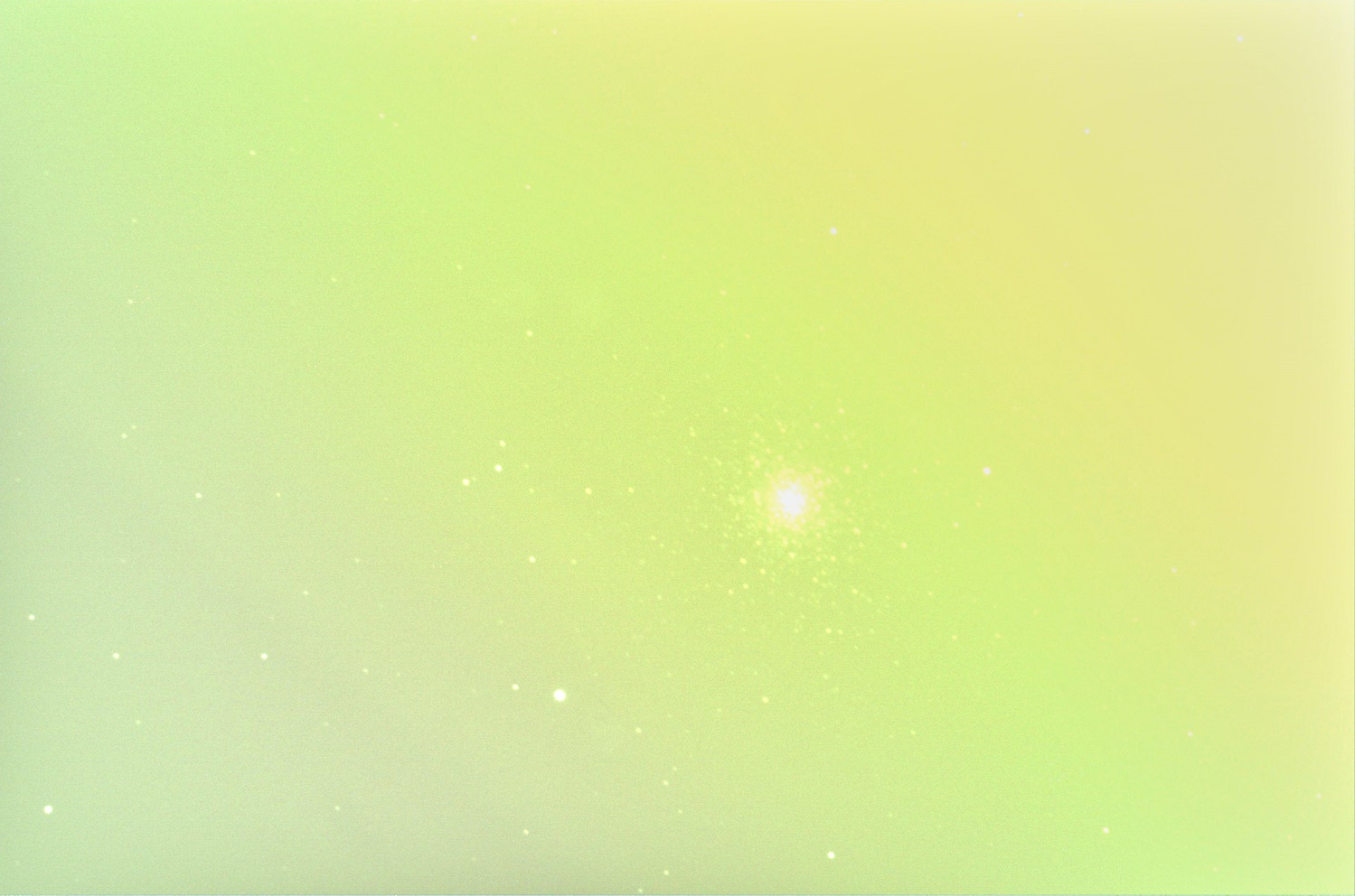

Это - жалкая попытка выровнять градиент в AstraImage и IRIS:
http://img0.liveinternet.ru/images/foto/c/0/554/1041554/f_21085946.jpg
В итоге на предобработку и сложение кадров потратил 40 минут, на постобработку - уже полтора часа, а результат нет :( Флэты не помогли, т.к. я их снимал по ровно освещённому потолку. Буду рад услышать советы, что теперь со всем этим хозяйством делать...

Во 1-х выкладывай фитсы, а не джипеги. Во 2-х картинки не грузятся.

Градиент слишком сильный для неба. Ищи боковую засветку в трубу от фонарей, и прочего что у тебя рядом ярко светится. Это проблемы телескопа, а не неба.

Еще раз, проблема не в фонарях, а в самой трубе. Добавь хотя-бы бленду подлиннее.

Свет от яркого фонаря может падать на край трубы, отражаться от внутренней стенки и попадать на матрицу. У меня такое было когда свет падал к примеру на первую линзу корректора в ньютоне (освещал пыль на линзе), или на стенку трубы напротив камеры (за диагоналкой) - это все тут же дает неравномерную засветку на матрице.
Просто у тебя угол обзора кадра маленький, меньше градуса, а градиент фона очень большой - ну не может небо в пределах одного градуса так сильно менять яркость фона.

Расставь вручную через POLYON, синтезируй градиент, сохрани его и вычти из суммы, а iris не беспомощен - RTFM!

Попробуите выровнять поканально. В Ирисе есть split_rgb c2 c1 c3. Выровненые с2 с1 с3 запомните и опять соберите: trichro c2 c1 c3. Уйдёте от цветных разводов при выравнивании.

Ночью (когда фонари яркие а небо темное) поводи телескопом по небу и посмотри в него глазом без окуляра, по хорошему там должен быть виден только светлый круг неба, а все стенки телескопа черные, без бликов от чего либо. Можно фонариком сбоку посветить в этот момент на трубу с разных сторон.
