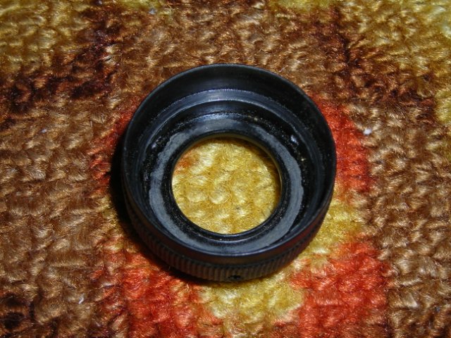

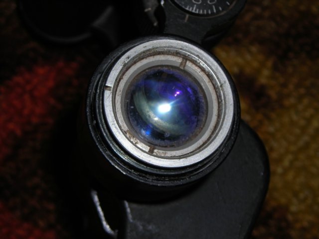

Добрый день товарищи.
Не знаю что как называется, я в этом дилетант, выложу фото.
Прошу помочь.
Вопросы:
1) Пластмасса (которая видимо декоративная, в глаза которая упирается) по крутил и все в крутить не могу обратно, приклеить к корпусу (соседняя намертво стоит)?

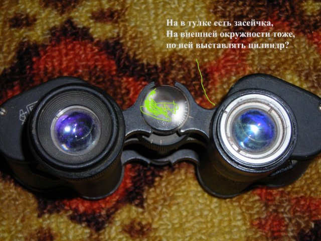

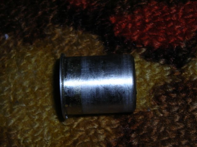

2) Ну и соответственно (линзы или как они называются) нужно ли приклеивать, это цилиндр? Или просто вставить обратно цилиндр в отверстие и приклеить, эту декоративную деталь (пластмассовую)? В принципе цилиндр не вылетает, но вынимается. Ещё на цилиндре 3 засечки т.е. это цилиндр без разницы  как вставлять или как то определено нужно?

Про засечки:
https://astronomy.ru/forum/radikal/s019/i602/1205/5b/fd49b1050b6c.jpg
https://astronomy.ru/forum/radikal/s019/i607/1205/a1/134e1e1c64e8.jpg

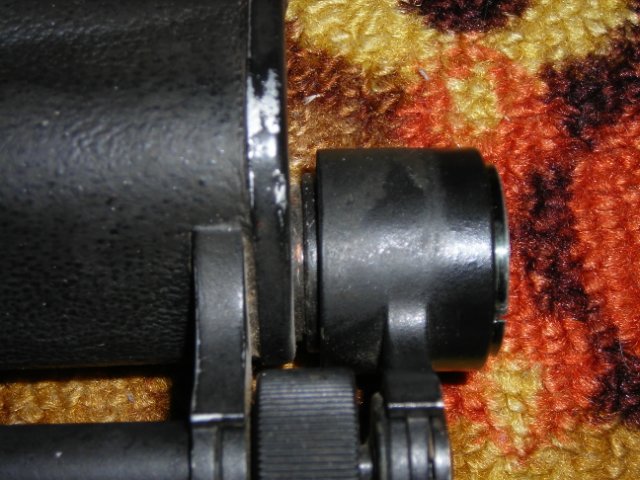

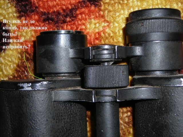

Вопрос про втулку:
https://astronomy.ru/forum/radikal/s019/i627/1205/3c/c3df25888d85.jpg
https://astronomy.ru/forum/radikal/s019/i627/1205/2b/a332da4eb1b5.jpg

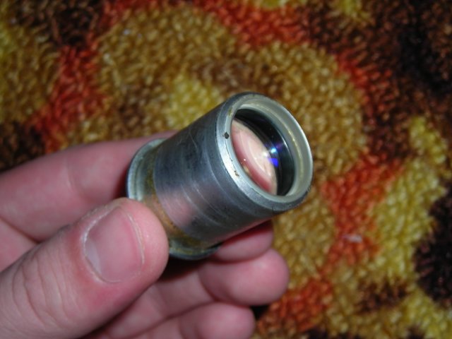

По идее надо выкрутить, сколько возможно внутреннюю втулку из https://astronomy.ru/forum/radikal/s019/i600/1205/2f/932b2c7d48b2.jpg (наверное, можно с помощью большой монеты, отвёртки, линейки). Она тогда станет несколько выступать наружу из внешней трубки окуляра.
Вставить  в неё окуляр https://astronomy.ru/forum/radikal/s019/i617/1205/6d/ac93879f9804.jpg

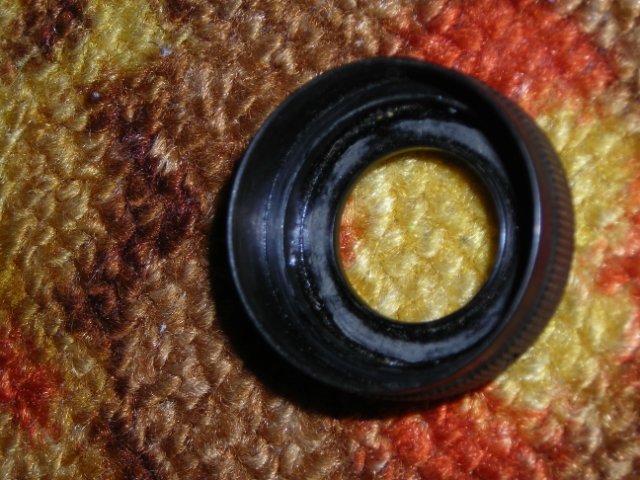

Надеть сверху наглазник https://astronomy.ru/forum/radikal/i080/1205/2e/05bf99c87c88.jpg и закрепить его тремя (кажется) потайыми винтиками по окружности пластмассового наглазника.
Если я не ошибся, то ... всё. Этот правый окуляр крутится, в отличии от левого. Это для подстройки окуляра под глаза, если зрение разное.
С уважением. Олег

Спасибо Олег! Но делать было нечего, крутил вертел и вроде разобрался, так как вы и написали...сам додумался. Хотя втулка всё равно до конца не зашла...https://astronomy.ru/forum/radikal/s019/i607/1205/a1/134e1e1c64e8.jpgно показывает все отлично.
Вот ещё вопрос про засечки, на втулке есть тоже засечка, я так понял окуляр нужно выставлять так чтоб засечка на втулке совпала с окулярной засечкой, которая на наружном диаметре?http://s019.radikal.ru/i602/1205/5b/fd49b1050b6c.jpg

Примерно можно настроить до фиксации. Например, при полностью выкрученной втулке установить колпачок, чтобы против риски была максимальная цифра на +. "Риски" внутреннего окуляра, это шлицы для отвёртки. Колечком зафиксированы линзы. На вывинчивающейся, не знаю, думаю, чтобы как раз её закручивать- выкручивать при сборке-разборке. Взаимное их расположение, полагаю, несущественно.
Там, судя по картинке, на наглазнике д.б. один винтик ниже других - он будет ходить по видимой на последнем фото проточке на внешней обойме окуляра и фиксировать крайние положения настройки. Точно не знаю, надо попробовать. Жалко свой разбирать.  ;D Посмотрел - все винты в линию, однако.

Та же проблема, но наглазник отсутствует. Спасибо за ответ. Но, у меня еще присутсвует разъюстировка осей, что делать?
Володь, там объективы в оправах должны вращаться, вот ими и надо сводить. Откручиваешь слегка стопорное кольцо и начинаешь вращать линзы.

Только сначала защитно-декоративное кольцо совсем открутить надо на объективе, а потом только доберёмся до стопорного.
Но как закрепить окуляр, не знаю. В этой модели наглазник объединён с верхней частью окуляра. Искать такой надо, наверное, или изготовить.
Более простой удавалось сделать полностью в домашних условиях из эпоксидного сантехнического герметика. Сначала, обмазав второй наглазник, не помню,силиконом или слюнями, облепил этим герметиком. Когда подсох немного, снял. Дал досохнуть. В получившуюся матрицу, смазав, опять же силиконом или слюнями, набил такой-же герметик, внутренность сформировал подходящей трубкой (мне тогда подошла пластмасс. водопроводн. труба. Вынул, когда не совсем закостенела, тогда скальпелем подровнять легче. Резьбу сделал, аналогично смазав, навинтив недосохшую заготовку на окуляр. Хотя здесь это не понадобится, система другая.  ;D
