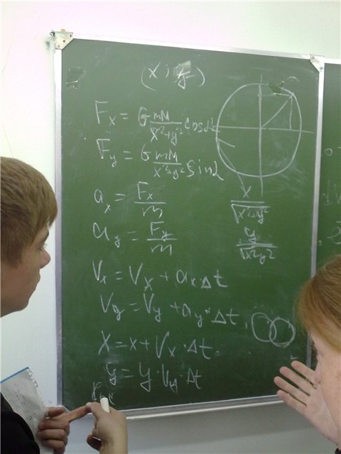

Привет, уважаемые форумчане. Привела меня на ваш форум, безысходность. В универе мне задали задание, написать программу на любом языке программирования, движения луны относительно земли. Проблема состоит в том, что нужно не то что бы просто две окружности двигались относительно друг друга, а сам алгоритм движения включал в себя все силы взаимодейсвия и тд. Пересчитывались координаты для бесконечно малого разбиения времени. По пиксельно как то что ли это реализовывать, вообщем не получается)) Прочитал много лит-ры в интернете, не помогло. Выкладываю алгоритм который нам предлагал преподаватель. В нем кое как можно разобраться, но как реализовать на языке программирования не знаю. Помоги пожалуйста  =)  https://astronomy.ru/forum/radikal/s019/i633/1204/fd/05fc3d3ae355.jpg
P.S После того как будет написала эта модель, мне еще нужно будет додумать как учесть в ней лобовое сопротивление и солнечный ветер, но это уже потом) Учусь на физфаке 1 курс

Ну так все же написано пошагово.  8)
Вы не понимаете написанные формулы, не знаете программирования или не можете придумать пользовательский интерфейс? Где именно проблема?

Если в первом приближении, то просто используются :
1. Закон Всемирного Тяготения;
2. Второй закон Ньютона;
3. Третий закон Ньютона;
4. Разложить вектора на составляющие вдоль выбранных осей;
5. Не забыть, что если центральное тело остановить, то его ускорение прикладывается с обратным знаком к спутнику;
6. Написать уравнения кинематики по каждому из направлений;
7. Для реального спутника задать начальные условия на какую-либо дату.

bes 93:
Если брать Паскаль и руководствоваться тем, что на Вашем снимке, то "ядро" программы можно сделать примерно так:
Program TheFuckingMoon; {название}
var
m,{масса Земли}
m1,{масса Луны}
x,{координата}
y,{координата}
vx,
vy,
f,
gamma,
alpha,
fx,
fy,
delta_t,
ax,
ay:real;
k:integer;
begin
m:=(нужное вставить);
m1:=(нужное вставить);
x:=(нужное вставить);
y:=(нужное вставить);
vx:=(нужное вставить);
vy:=(нужное вставить);
delta_t:=(нужное вставить);
gamma:=(нужное вставить);
for k:=0 to 100500 do
begin
r:=sqrt(sqr(x)+sqr(y));
if x>0
then
 begin
 if y>0
 then alpha:=arcsin(abs(y)/r)
 else alpha:=3*pi/2+arccos(abs(y)/r)
 end
else
  begin
  if y>0
  then alpha:=pi/2+arccos(abs(y)/r)
  else alpha:=pi+arcsin(abs(y)/r)
  end;
f:=gamma*m*m1/sqr(r);
fx:=f*cos(alpha);
fy:=f*sin(alpha);
ax:=fx/m1;
ay:=fy/m1;
vx:=vx+ax*delta_t;
vy:=vy+ay*delta_t;
x:=x+vx*delta_t;
y:=y+vy*delta_t;
end;
end.
Нужное там надо вставлять не  от фонаря, а с подгонкой под круговую орбиту.

Я бы рекомендовал не использовать цикл For..., а применить цикл Repeat... Until KeyPressed; и внутри цикла изменять delta_t, предварительно  подключив модуль CRT.
Красиво все это оформить в графике ::),  приходилось моделировать "ограниченную задачу трех тел" и " захват/обмен системой двух звезд пролетающей вблизи пары третьей звезды", те еще кренделя выписывались. 8)
Darth Sirius, в таком виде программы спутник сойдет с орбиты, проверено, поскольку не выполнен пункт:
либо нужно двигать и планету.
« Последнее редактирование: 18 Апр 2012 [00:49:50] от AlAn »
Это можно, но мина замедленного действия во всей этой схеме - линейная зависимость относительно delta_t. До Until KeyPressed с произвольным параметром скорее всего дело не дойдет - сход с орбиты наступит намного раньше из-за накопления погрешности интегрирования.
Это-то само-собой - у них на рисунке вроде геоцентрическая система. А насчет "кренделей" и полной задачи трех тел - там надо удерживать нелинейные члены относительно delta_t и как-то проверять решение на адекватность - основной проблемой будет именно учет погрешностей.
