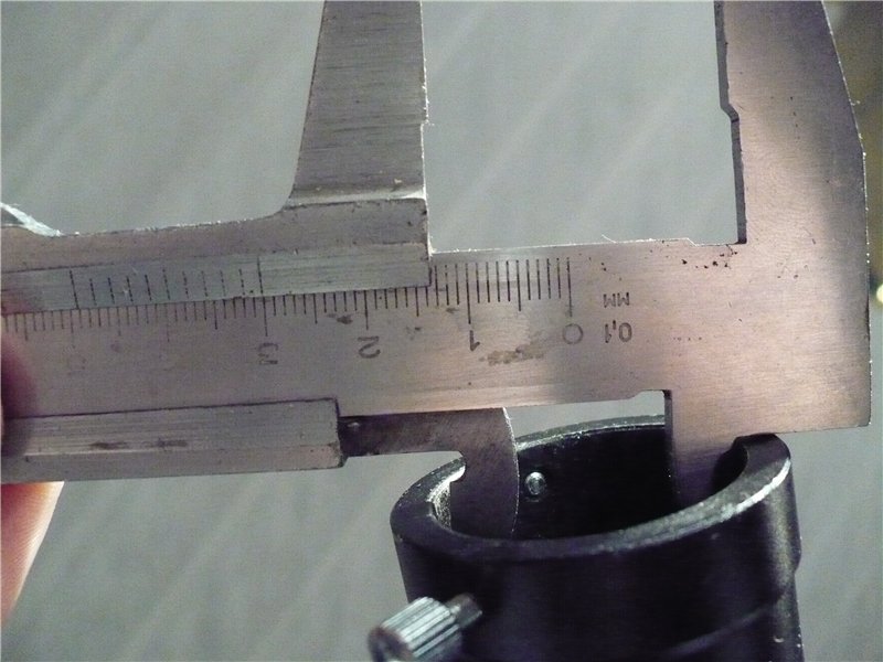

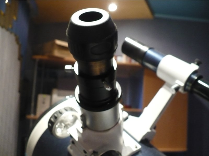

Возник такой вопрос, решил заняться астро фото, после 3 лет визуала, а у самого телескоп омни_150 с посадочным 1'25. Почитал литературу, как понял, то на 1,25' Т-кольцо использовать только через Т-адаптер. расстроился, но не успокоился, внимательно поизучал фокусер и увидел, что он не простой, как у простеньких телескопов, а составной
Начал измерять все подряд, зная, что один из диаметров Т-кольца 42мм
Диаметр посадочного отверстия, как и положено:
Затем, разобрал и измерил внутренний диаметр фокусера и те самые 42мм:
На фокусер надевается такая штука, как бы переходник(есть подозрение, что это и есть тот самый T-адаптер, т.е мне просто повезло, что в комплекте шел Т-адаптер):
Как я понял, она служит для перехода из 42мм внутреннего диаметра в 42мм наружного и одновременно в 1,25
Вопрос в следующем, значит ли это, что я могу просто купить Т-кольцо к камере(в глаза не видел его), не покупая при это Т-адаптера?

на самом переходнике от фокуссера есть резьба, на нее Т кольцо и накручавается, и ни какие больше переходники кроме того что в комплекте к фокуссеру идет и т кольца на камеру не нужны

Открутить трубку окулярного узла (рис 1). Прикрутить вместо нее кольцо (рис 2) под байонет нужного вам фотоаппарата.

Когда открутите окулярную трубку увидите тоненькое колечко. Этим колечком можете зафиксировать кольцо с фотоаппаратом в нужном вам положении.

Хм, это оно? (справа). И Т-адаптер слева.

оно. То, что слева вы сфотографировали той стороной, что вкручивается в трубку фокусера - это не интересно. С другой стороны (там где было тонкое кольцо) есть внешняя резьба (наверное даже М42x0.75), на которую наручивается байонетное кольцо для фотоаппарата.
