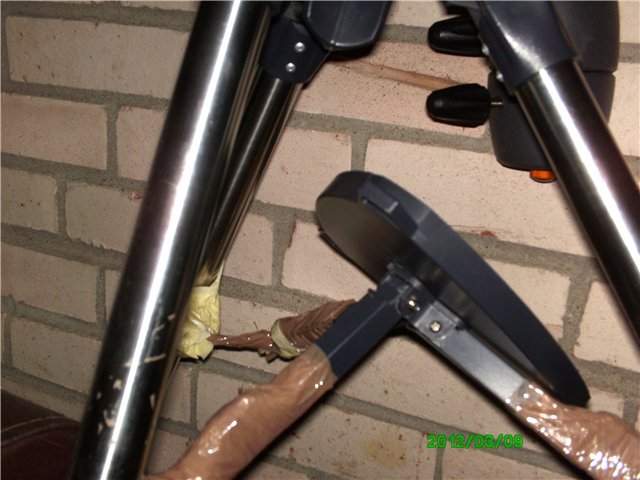

доломались окончательно.
муж заклеивал скотчем, но на морозе он лопается.
 да и вообще с ним вид страшный.
вот такая штука. (на ней еще полочка для аксессуаров)
что делать?
чем заменить? и реально ли это?

Что лопается то? Если она пластиковая то выбросить нафиг. Всё равно жёсткости она не даст, а окуляры лучше не в ней хранить.

лопается скотч. сейчас сфоткаю этот кошмар

поменять на металлическую трубу (квадратную) или  в пластике насверлить дырки и наложить металлические пластинки.
Но толку не будет, штатив тепличный, на мороз его нельзя.

Ну а что вы хотели за небольшие деньги-то? Может есть смысл купить нормальную монтировку, например EQ5. Там хоть металл.
Валенок
не поняла...
в остальном- получается самим надо соорудить это равностороннее чудо?
а зимний вариант это какой? (сейчас уже наверное брать не будем, потом, на зиму)
это с двигателем и пультом? да, думали. но пока как начинающие- не решились. за счет чего в ней удерживаются опоры треноги? на фотках там какой-то небольшой дырявый кружок и все

EQ5 она без двигателей и пульта. Но можно оборудовать и движками . Так даже лучше будет. На счёт Астромастера - не раз уже предупреждали что вся эта серия не для наших морозов. Слишком много пластика. Дорабатывать напильником это надо.

Ну есть подходящий по размеру квадратный профиль, его и использовать.
Либо просто заменить на своё крепление, равносторонний треугольник. Площадка там и даром не нужна, главное чтобы  лапы не расползались. Можно хоть металлический тросик поставить, лишь бы не тянулся.
Всё верно- ломается у многих ЛА, кого я знаю. И не только на морозе кстати. Ну ладно, когда мужик руку приложит, но если и  хрупких девушек...

Валенок
понятно))) поколдуем что-нибудь) фотку выложу как сделаем)

Проще выкинуть весь пластик, он там не нужен. Лучше заменить наконечники, и при установке телескопа, заглублять их в грунт, но можно пользоваться и теми наконечниками какие есть. Свои я переделал, у меня есть такая возможность.

А с "ножками" что делать, чтоб не разъезжались?

Если хочется побыстрее - соединить цепочкой/ тросиком/ нерастягивающимся шнуром. Соединять можно не только "звездой" (как было), но и по периметру. А вариант основательный - только замена на металл.
На сколько я знаю, раскрытие ног, в этих треногах, ограничено конструкцией основания. А если ноги заглублены в грунт, то разъехаться они ни как не могут.
Понял, спасибо Вам. У моего знакомого по астроклубу есть такой и полочка тоже сломана. Надо будет посмотреть это раскрытие.
