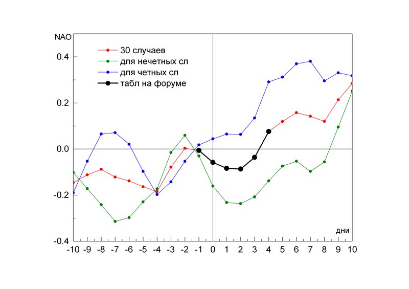

Тогда я попробую…
На форуме представлена таблица только для интервала -1 …4 дня.
Вариации на более длинном интервале интереснее.
На рис. 1 вариации индекса NAO в интервале от -10 до 10 дней (нулевой день – день «вспышки» из списка annakamenkovа).
Если мы обращаем внимание на снижение индекса nao после вспышки, то впору задаться вопросом, что служило источником вариаций nao до вспышки?
Ответ: длина ряда недостаточна для заключения.
В пользу этого, например, свидетельствует тот факт, что вариации nao по выборке из нечетных и четных событий (по предложенному списку) после нулевого дня различны даже по знаку.

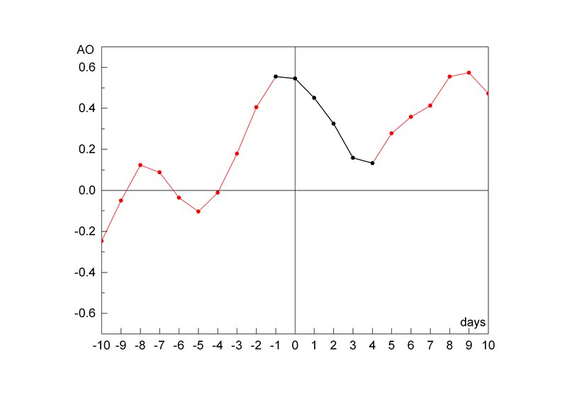

С индексом АО ситуация аналогичная (рис.2).
Снижение АО после нулевого дня можно было бы рассматривать как доказательство связи, если не задаваться вопросом, а что за физический процесс вызвал рост АО до нулевого дня? Или рост АО предшествует вспышке на Солнце?
Специалист по статистике должен бы все это знать.

Вот пример в огороде бузины:
Снижение АО после нулевого дня можно было бы рассматривать как доказательство связи, если не задаваться вопросом, а что за физический процесс вызвал рост АО до нулевого дня? Или рост АО предшествует вспышке на Солнце.
Специалист по статистике должен бы знать.
особенно мне понравился пассаж о том, что статистик должен знать процессы на Солнце и динамику аона Земле.
А вот пример в Киеве дядьки (проще говоря, я совсем другое исследовала):
Среднее за месяц введено для определения кэфа отклонений. Из ген. совокупности значений индексов мы в дальнейшем извлечем те значения, которые отклоняются от среднемесячных в 1.174 раза и более (больше или меньше).
В полученной выборке каждой дате отклонений поставим в соответствие значения индексов ao, nao, pna (по схеме, аналогичной схеме в табле - от n-1 до n+4) и сравним со средним значением в данных месяцах (как в табле, графы ao, среднее за м-ц; nao, среднее за м-ц; pna, среднее за м-ц)
Графы от ao-1 до pna+4 показывают значения индексов ao, nao, pna, например, 5.6.1982 (это дата=n-1 от вспышки) ао=0,66, в день вспышки (графы без плюсов и минусов) ао=-0,66, 10.6.1982 (это дата n+4 от вспышки) ao=-2.18.
Мы видим, что все индексы на 2-4 день от вспышки существенно отклоняются от средних значений этих индексов в данные месяцы.
Знаю, что вы исследовали. По приведенным рядам вывода нельзя было сделать. Не надо думать, что проблему можно решить таким вот кавалерийским наскоком. И САК и АО как только не крутили и до вас.
Ничего Вы не поняли.
Красивые картинки нарисовали, а средние значения не включили.
Индексы в дни вспышек исследовала по аналогии вот с этим:
Т. к. нет критерия, позволяющего определить. что является погодной аномалией, пошла по простому пути - считала погодной аномалией все климатические катастрофы (подробности в файле и во вложении 1).
Исходила из очевидного - если выборка случайная, но она подчиняется тому же закону, что и ген. совокупность.
Выборка - это даты климат. катастроф, ген. совокупность - весь период наблюдений.
Выяснилось, что имеются существенные отличия в значении дельт индексов погоды между днями климат. катастроф и теми днями, когда катастроф не было.

Ничего Вы не поняли.Красивые картинки нарисовали, а средние значения не включили.
Ничего б не изменилось, если бы и еще одну линию нарисовал, так как такие же отклонения от среднего, которые имеют место после вспышки, наблюдаются и до нулевого дня   ("Мы видим, что все индексы на 2-4 день от вспышки существенно отклоняются от средних значений этих индексов в данные месяцы."[annakamenkova]). Необходимо сильно увеличить число случаев. Но, повторяю, корреляция индексов САК. АО и прочих - почти первое, что приходит на ум при изучении реакции тропосферной циркуляции на то или иное проявление солнечной активности. Но этот вопрос изучается очень давно. Не надо наивно полагать, что такой простой технический прием позволит опередить целые исследовательские группы и сделать прорыв. Всяко, конечно,бывает. Но очень маловероятно после анализа выше.
Я и говорю, что не поняли, что Вы и подтвердили последним комментом.
Анализ по вспышкам - от лени. Если бы индексы не выламывались из среднего, бессмысленно было бы городить огород.
Раз выламываются (причем по всем 30-и!). раз выламываются, есть смысл группировку проводить:
Далее. Т. к. амплитуда значений и дельт индексов погоды, и F10.7, и его дельт очень велика, применила стандартный прием группировки (укрупнила интервалы, критерии гуппировки - в файле на листе группы)
На листе 3ind графы, показывающие группы:
Gao, Gnao, Gpna - группы дельт индексов погоды (см. картинку 1)
Г-4 - группы значений    F10.7 на дату t-4, Граз - группы значений дельт F10.7.
Всё-таки и Вам дам домашнее задание. Самостоятельно определите, какими приемами Вы пользуетесь, из классификации:
