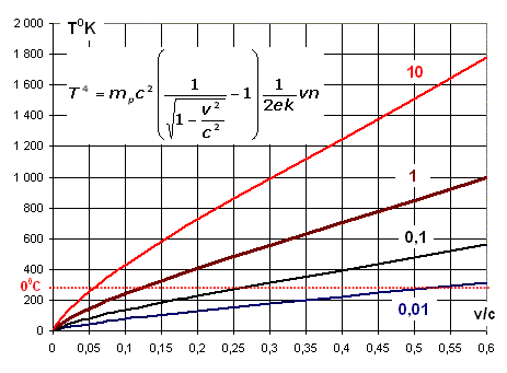

           Уважаемые любители астрономии и космонавтики! После беглого знакомства с данной темой у меня возникло несколько вопросов касательно основных проблем межзвёздного перелёта. Итак:
1. При достижении какой скорости сопротивление межзвёздного газа начинает оказывать существенное сопротивление полёту разгоняющегося звездолёта? ???
2. Как устранить это самое сопротивление межзвёздного газа, мешающее полёту звездолёта на пассивном участке перелёта, т. е. по инерции (между разгоном и торможением)? ???
3. А нельзя ли в целях экономии топлива как - то использовать сопротивление межзвёздного газа при торможении звездолёта от релятивитских скоростей до внутрисистемных (т. е. до скоростей порядка несколько десятков км/секунду)? ???
4. Какова наибольшая реально возможная скорость истечения реактивной струи при реакции аннигиляции и может ли аннигиляционный двигатель поддерживать в течении 8 -10 месяцев ускорение порядка 1 g? ???
5. Можно ли на современных физических принципах создать (пусть даже в отдалённой перспективе) аннигиляционный или какой - либо ещё ракетный двигатель, обладающий скоростью истечения реактивной струи, близкой к световой и способный придать разгоняющемуся или тормозящемуся звездолёту ускорение 1 g в течении 8-10 месяцев? ???
          Жду Ваших мнений и ответов. Заранее благодарен. :)

Вопросы не очень актуальны, так как субсветовые скорости сейчас не достижимы.
1. При околосветовых скоростях.
2. Способов море - электромагнитная защита, например. Кванты от обычного носового радара на таких скоростях превращаются в жёсткое излучение страшной плотности, которое никакой газ не выдержит.
3. Для того, чтобы начать его использовать, надо как-то приблизиться к скорости света вплотную.
4. Скорость истечения продуктов аннигиляции всегда равна скорости света, так как это фотоны.
5. Нельзя.

  Вот картинка с формулой
  https://astronomy.ru/forum/radikal/s46/i111/1010/4b/560e65506d9a.gif
  Цветные цифры перед соответствующими графиками это количество частиц в кубическом сантиметре пространства. Для межпланетного пространства принимается обычно верхняя - 10 частиц на кубический сантиметр. Грфик отсчитан до 0,6с. Легко видеть, что твердое тело разгнанное до 0,9с межпланетном пространстве мгновенно нагревается до нескольких тысяч Кельвин (больше 2000 точно).
И это только газ. Микронная пылинка заканчивает полет любого релятивистского тела, описаного в фонтастике.
Да ну? А ну-ка, прикиньте энергию, которая выделится при столкновении микронной песчинки на 0,99с?
Такая пылинка полностью аналогична по выделению энергии микронной пылинке из антивещества. :'(
Оффлайн AlexOrex
  • Сообщений: 2 209
  • Благодарностей: 136
  • Александр Орешко
    • Сообщения от AlexOrex
Если объем пылинки 10-9 мм, а масса 3*10-12 г, то, по аналогии с антивеществом, выходит что-то около 140 мг в тротиловом эквиваленте - хиленькая петарда ;D, хотя каверну выпарит. А вот микрограммовая песчинка уже разнесет щит, а миллиграммовая - и корабль, если он не удален от щита. Понятно, что если таких пылинок рой, то... :angel: >:D
