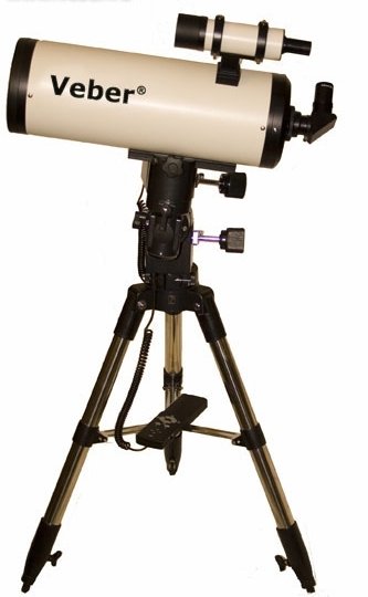

Что будет лучше по планетам и луне Veber1800/150 Эк или SW BK150MAK OTAW ?
http://veber.ru/shop?mode=product&product_id=317787
/ссылка запрещена правилами форума//sky-watcher_katadioptricheskiy_teleskop_sistemy_maksutova-kassegrena_mak150_otaw_black_diamond.html
Плюсы Veberа Эк EQ5, автоматизированная с пультом и цена наверно.
- SW BK150MAK надо докупать триногу но нету столько
Есть рефрактор JJ-Astro Astroman 70x700  монтировка autotracking азимутальная, оснащенная двумя электромоторами и пультом управления крепление ласточкин хвост, встанит ли 150MAK на ние.
Наблюдать буду с балкона + фота и редко на даче.

Никаких Вебером, Штурманов и Фалконов и прочей лабуды.
Под мак надо монтировку хотя бы EQ3-2.

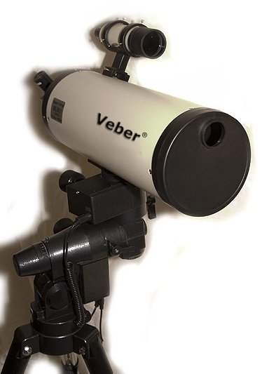

Лично меня по предмету темы интересует другое - почему такая длинная труба в Вебере 150/1800? Если оптическая схема с напылённой на мениск вторичкой, то при такой длине трубы относительное будет никак не 1:12. Если по схеме с отдельной вторичкой, то почему цена такая низкая?
Или труба включает в себя ещё и бленду-противоросник как единое целое?

Veber длинный явно из-за снижения светосилы, чтобы лучше отлетать от китайского производственного цикла. Это, увы, ведёт к неизбежному росту ЦЭ, но лучше большее ЦЭ, чем оптика хлам...
Впрочем, SW150 и сам по себе неплох, так что стоит предпочесть его. То, что мы тестили, было в районе л/4.
Не, теоретически возможно конечно получить эквивалентное 1:12 в схеме с напылённой на мениск вторичкой при такой длине трубы как на фото, если забабахать мениск толщиной миллиметров 45 при "ослабленном" ГЗ. Но это уже анахронизм (ИМХО).
