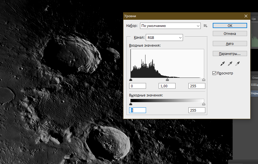

« Ответ #18562 : 18 Дек 2021 [18:30:35] »
Недавно нашел 2 старых ролика (2019г). Попробовал обработать с учетом некоторого набранного опыта. Вот что получилось. :)
ТАЛ250К, аси178мм, прямой фокус. Ролики по 1000к, 40фпс, 25%.
Аристотель и Евдокс, панорама из 2 кадров.
Замечательно!
)) Андрей, "замечательно" - потому что картинка в вашем "стиле" сделана))
А я пожалуй, покритикую.  :) Картинка выглядит так, как будто её в 5-6 бит глубины цвета сжали (почему/зачем?)
По гистограмме это отлично видно. "Зубцы" показывают сильно неравномерное распределение яркости пикселей.
В сравнении "правильная" фотка. Тут всё плавненько. (На мой взгляд, конечно))
PS Надеюсь, критика конструктивная.. Было бы интересно найти причину сего, и устранить)
Оффлайн ВП
  • Сообщений: 5 364
  • Благодарностей: 506
  • Владимир Петрович
    • Сообщения от ВП
« Ответ #18563 : 18 Дек 2021 [23:42:41] »
... PS Надеюсь, критика конструктивная.. Было бы интересно найти причину сего, и устранить)
Причина найдена давно, Сергей, но устранить на данных роликах уже нельзя. :)
... но всё-таки на фото много "пережога", увы... :(
Надо было немного поменьше заполнение гистограммы при съёмке делать.
