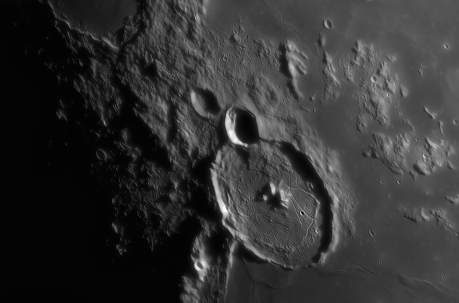

« Ответ #16240 : 12 Мая 2018 [15:03:42] »
Тоже Гассенди от 26.04
C14HD + QHY5III178M + Baader 610RG, прямой фокус масштаб 0.13"/pix.
750 из 6200 в AS!3
Микс AI3 и Registax6 + кучка плагинчиков в постобработке.

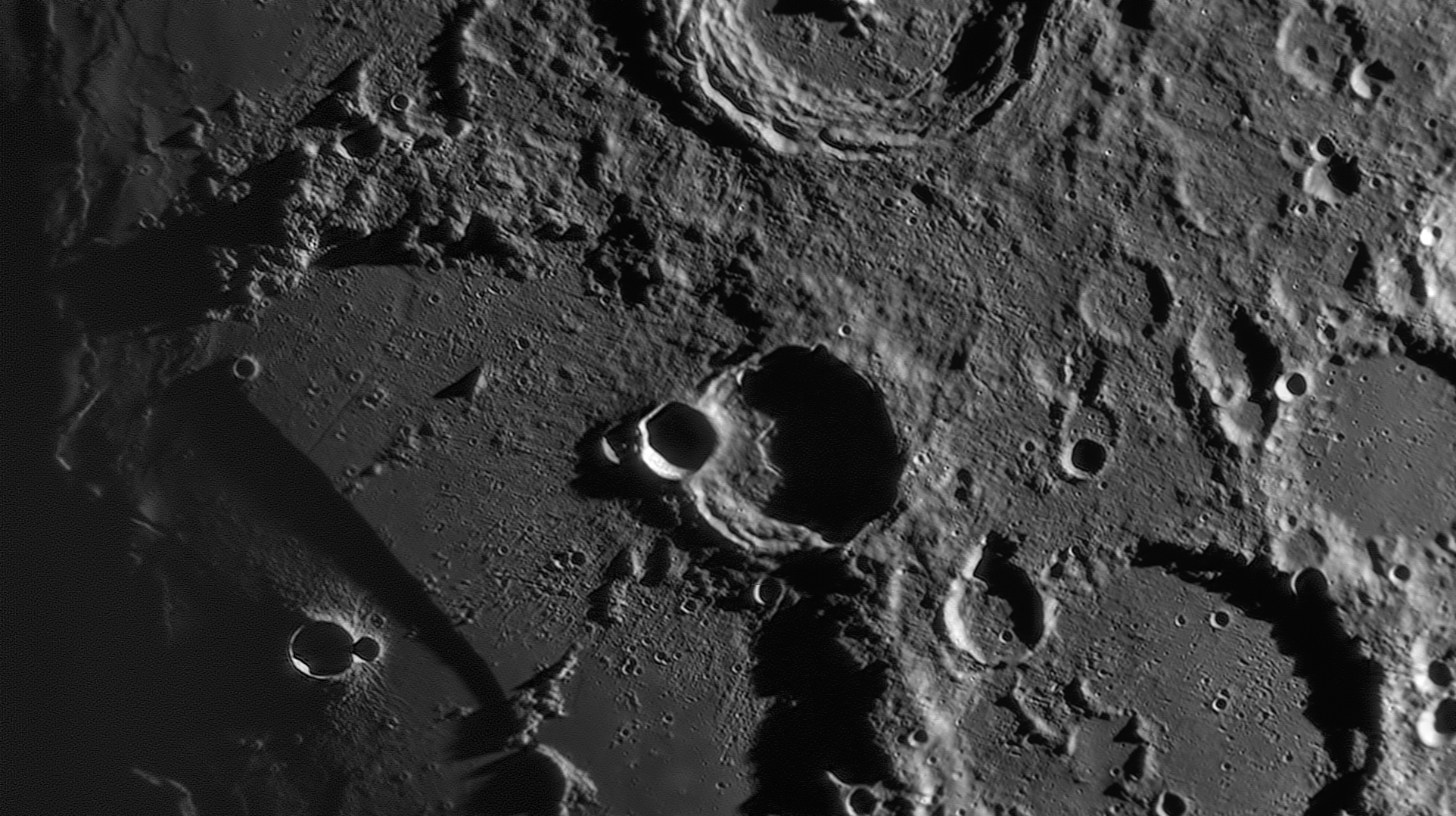

« Ответ #16241 : 12 Мая 2018 [21:56:29] »
Небольшой HDR-ремейк участка с прямой стеной вот этой фотки криптоника:
В оригинале детальность основных кратеров отличная.
Но ниже есть прямая стена в очень пологом освещении.
В таком виде получается её поймать очень редко.
Попробуем посмотреть что там за стеной)
80%:
100% в отдельном окне
Выражаю благодарность Александру за любезно предоставленный исходник.
Основные используемые инструменты: Photomatix Pro (HDR), photoFXlab (де-нойс).

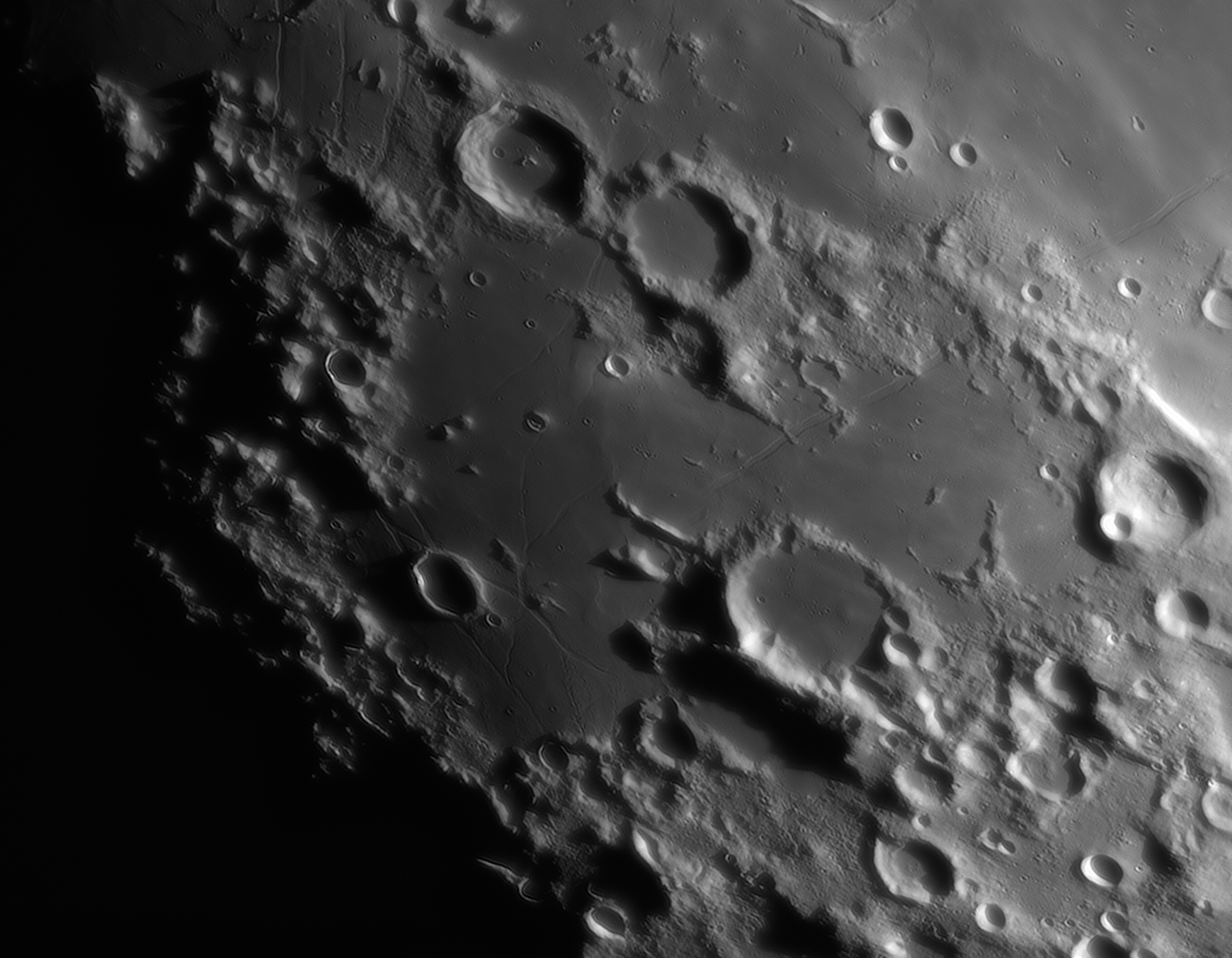

« Ответ #16243 : 13 Мая 2018 [22:24:18] »
Район кратера Питат
Азов, 25.04.2018г
Levenhuk 300RA/Orion Atlas EQ-G,
ZWO ASI290MM + ZWO Red filter
Барлоу 2х + втулка (Фокус 4200мм)
Масштаб 80%
300 кадров из 5000
FireCapture, Autostakkert!3, AstraImage3, Photoshop.

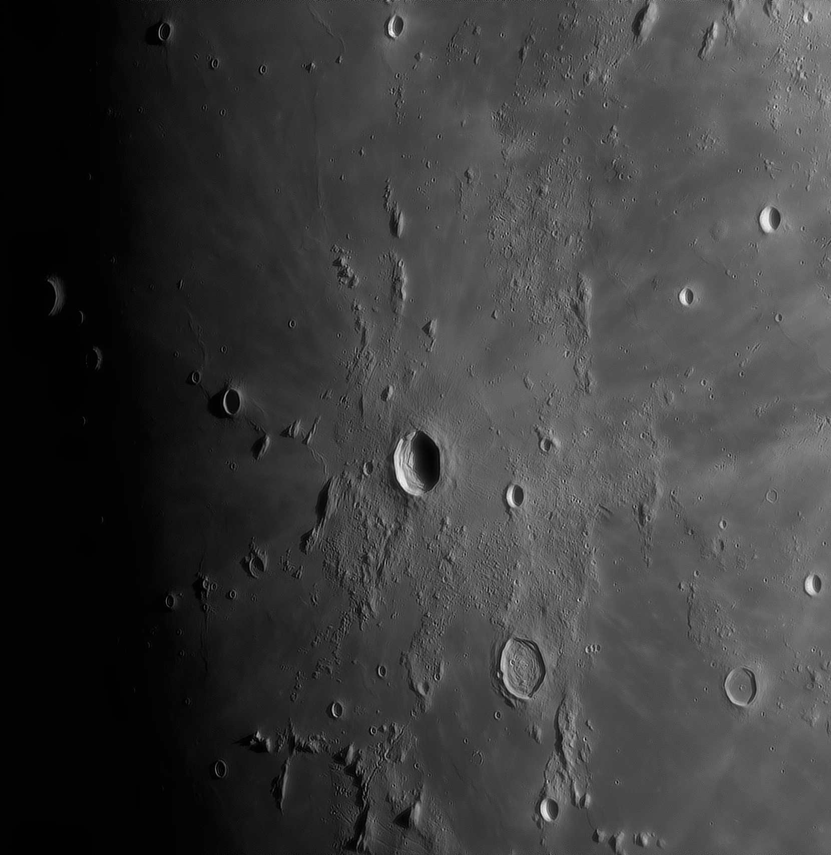

« Ответ #16245 : 14 Мая 2018 [23:38:51] »
Кеплер от 25.04.2018
Примечателен тем что имеет размер как раз с Москву.)
Чуть ниже Энке (со оригинальным дном)
660 из 5500. DStation + AstraImage mix.
85%:

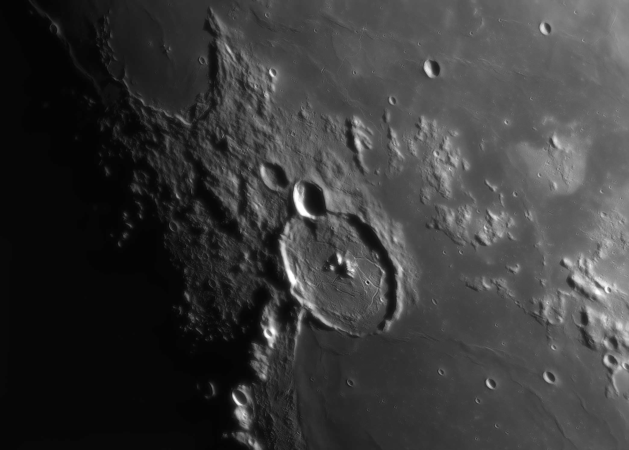

« Ответ #16246 : 16 Мая 2018 [00:19:20] »
Если вам не надоел Гассенди, вот ещё один вариант от 26.04.2018
Он снят на 1,5 часа позже чем Гассенди из сообщения #16243
Причем сиинг тут был на единицу выше.
Соответственно, тут я повозился чуть побольше, сначала отдельно простабилизировал и отфильтровал по качеству в PIPP. (3000 кадров выбрано из 5500)
Из этих 3000 в стек пущено 540.
Только DStation.
85%:
А что мы делаем когда у нас 2 варианта одного кратера?
Правильно, лепим очередную гипножабу делаем из них анимацию!
Тут интересно рассматривать проявления различий в сиинге.
На поверхности морей проявляются мелкие кратеры, ручей сверху из гладкого распадается на фрагменты (на картах с LROC он чрезвычайно извилистый на мелком масштабе), итд итп.

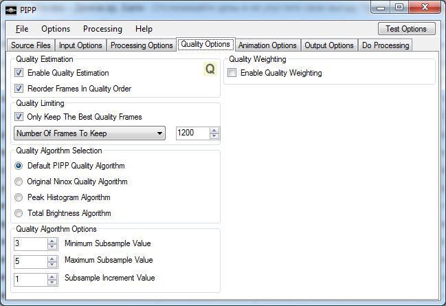

« Ответ #16253 : 17 Мая 2018 [18:23:29] »
Интересное местечко с романтическим названием "Болото Эпидемий".., от 25.04.2018
Сиинг средненький, 85%.
В отдельное окно
[/quoteВопрос- как из 5500 выбрать 3000 кадров в PIPP?

« Ответ #16257 : 18 Мая 2018 [12:04:29] »
Вот так например будет "Оставить из ролика 1200 лучших кадров, отсортировав их по качеству".
Но это больше "ловля блох", AS!3 и так нормально отбирает.

« Ответ #16258 : 18 Мая 2018 [12:10:53] »
Если объект дрейфовал на значительное расстояние в ходе съёмки, то после сортировки по качеству могут быть сильные скачки от кадра к кадру. В результате AS может и не справиться с выравниванием, или будет это делать долго. Лучше уж оставить как есть, или заказать PIPP-у ещё и выравнивание. Но это мне кажется всё же неоправданным.

« Ответ #16259 : 18 Мая 2018 [12:17:35] »
Я делал и выравнивание.
Плюс к неоправданности то, что в AS!3 обычно используется AP(Local) способ, когда качество выбирается не покадрово а по точкам выравнивания.
В результате есть риск упустить в неважном в среднем кадре, хороший фрагмент (а на большом поле (читать - если это Луна а не планеты) это случается часто).
В целом мои эксперименты не показали значительного влияния предварительного отбора, но видимо это сильно зависит от материала - кто-то мне рассказывал о заметных результатах такой методы.
