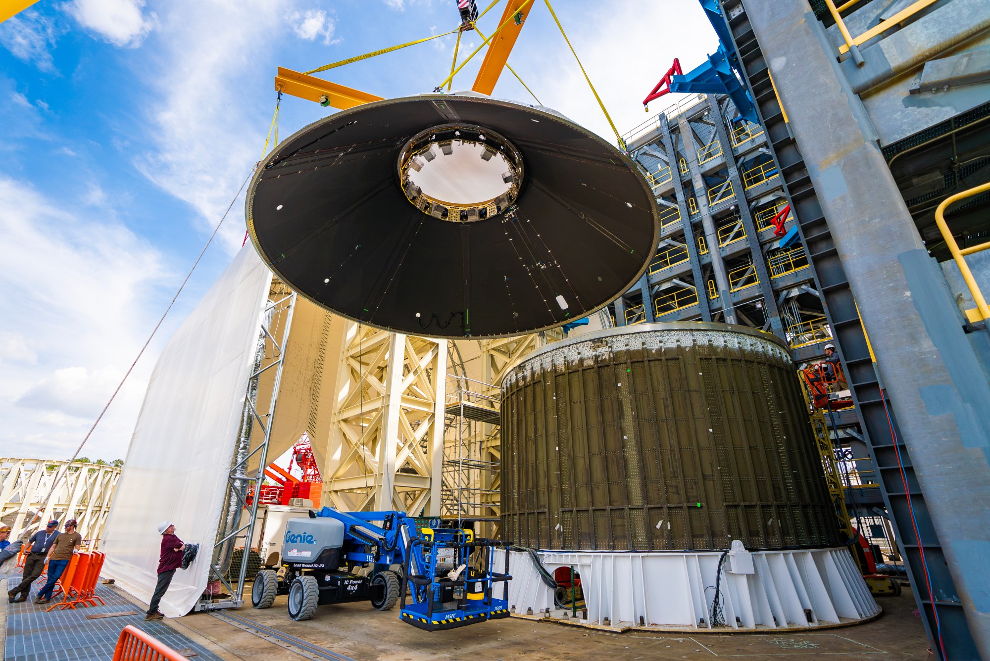

В Здании вертикальной сборки Космодрома имени Кеннеди продолжается сборка твердотопливных ускорителей ракеты SLS, предназначенной для пилотируемого облета Луны в рамках миссии Artemis-2.
https://www.nasa.gov/image-article/artemis-ii-rocket-booster-stacking-complete/
Инженеры Космического центра имени Кеннеди во Флориде завершили сборку двух твердотопливных ракетных ускорителей SLS(Space Launch System)для испытательного пилотируемого полета вокруг Луны на корабле Artemis II .
https://www.nasa.gov/directorates/esdmd/common-exploration-systems-development-division/space-launch-system/nasa-readies-moon-rocket-for-the-future-with-manufacturing-innovation/
Начиная с Artemis IV, к космическому кораблю Orion и его астронавтам присоединятся другие полезные грузы на усовершенствованной версии SLS, называемой Block 1B. Для запуска этих передовых полезных грузов инженеры из Центра космических полетов имени Маршалла NASA в Хантсвилле, штат Алабама, строят конусообразный адаптер полезной нагрузки, который является ключевым для SLS Block 1B.
Полезной нагрузкой Artemis IV станет Lunar I-Hab, один из начальных элементов лунной космической станции Gateway . Созданный ESA (Европейским космическим агентством), Lunar I-Hab предоставит астронавтам расширенные возможности для жизни, работы, проведения научных экспериментов и подготовки к миссиям на поверхность Луны.
