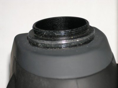

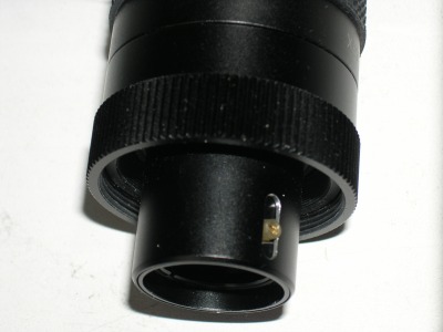

PS Может кто-то подскажет где можно заказать переходники для установки на Celestron Ultima 100ED - 45° линз барлоу или(и) переходничка под другие окуляры (там штатный зум 8-24 на резьбе, большая имеет диаметр около 41 мм, вторая поменьше 34 мм, картинку попробую приложить)
Окуляр:
SW 80 ED pro , HEQ5 Pro SynScan

в 100ED резьба М35. Думаю, можно пойти самым простым путем, и заказать (выточить) переходник.
ШК 8" Meade, ньютон SW 200/1000 на SW EQ6
