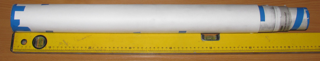

Линзу с ФР на 35мм пока не нашел, но нашел с фокусом примерно на 60мм (правда царапанну изрядно). Поставил перед окуляром сменовским. Поле зрения увеличилось, качество, кстати, тоже, как мне показалось. Кажется, почти сообразил как и куда прицепить фот, завтра, если синоптики на gismeteo не обманывают, проведу испытания по Луне ::)

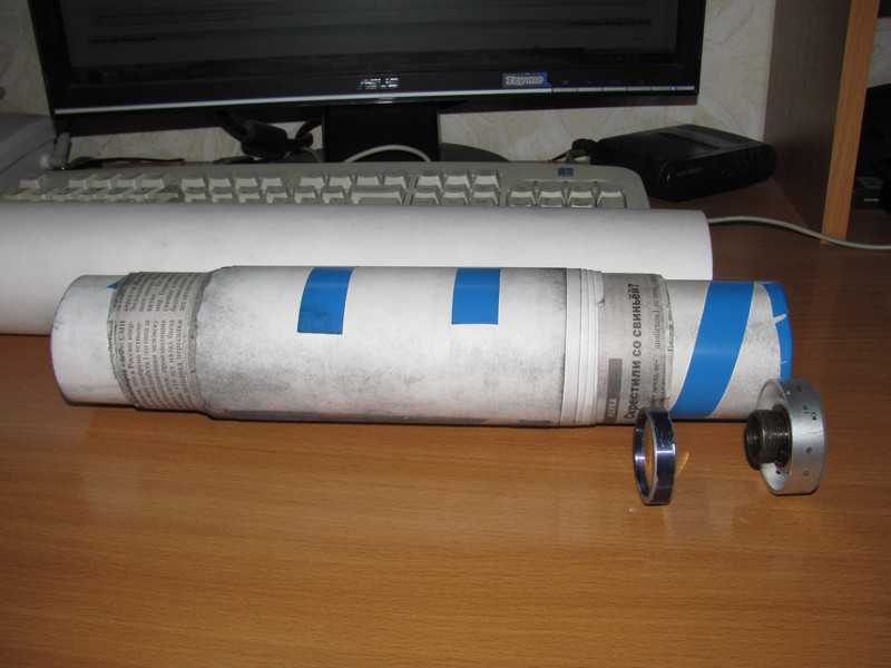

Вот, собственно вся конструкция:
Эстетичностью не отличается, но вроде работает)

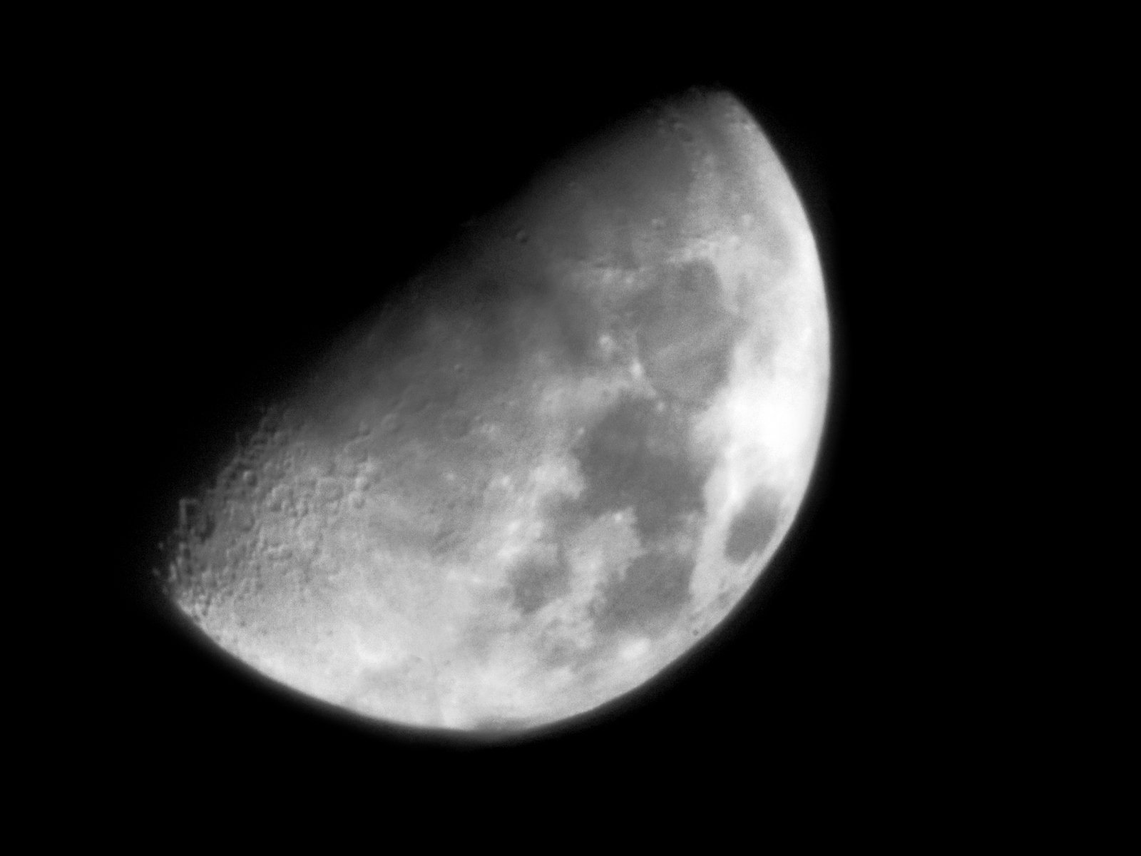

Короче вот: выдержка 0,5сек, на полном зуме f/4,3, ISO 200.
Собрал из трех кадров (вся Луна сразу в кадр не влезает), в ФШ тени/света, кривые, уровни, перевод в ч/б, повышение резкости.

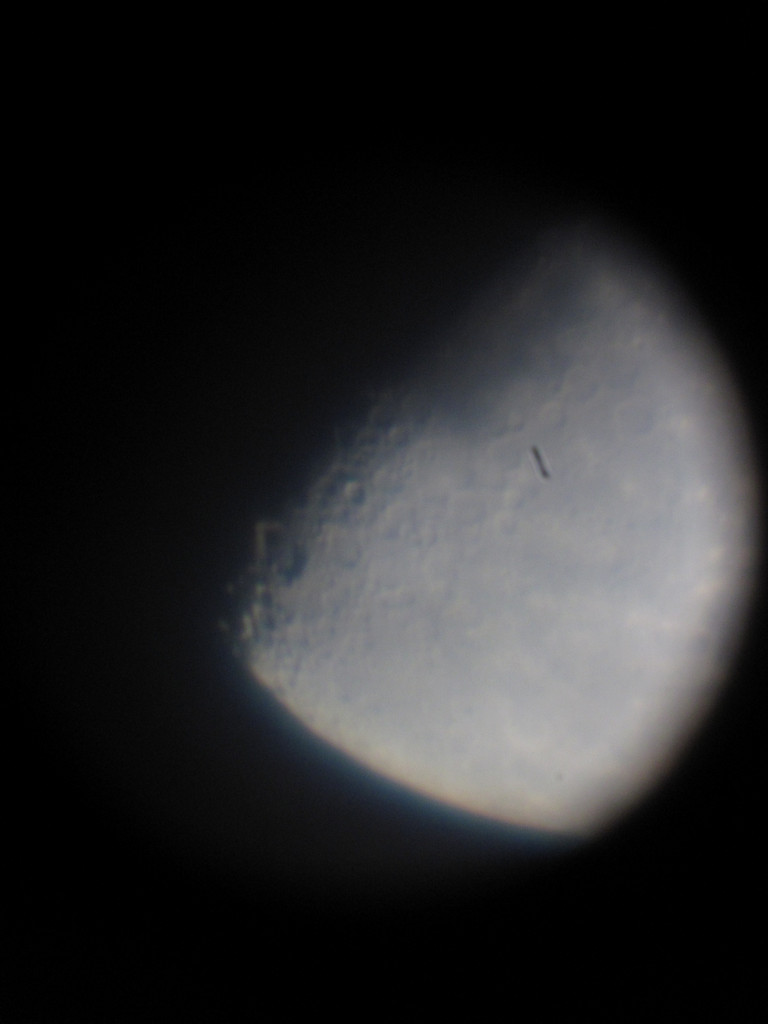

Один из оригиналов (без обработки):
