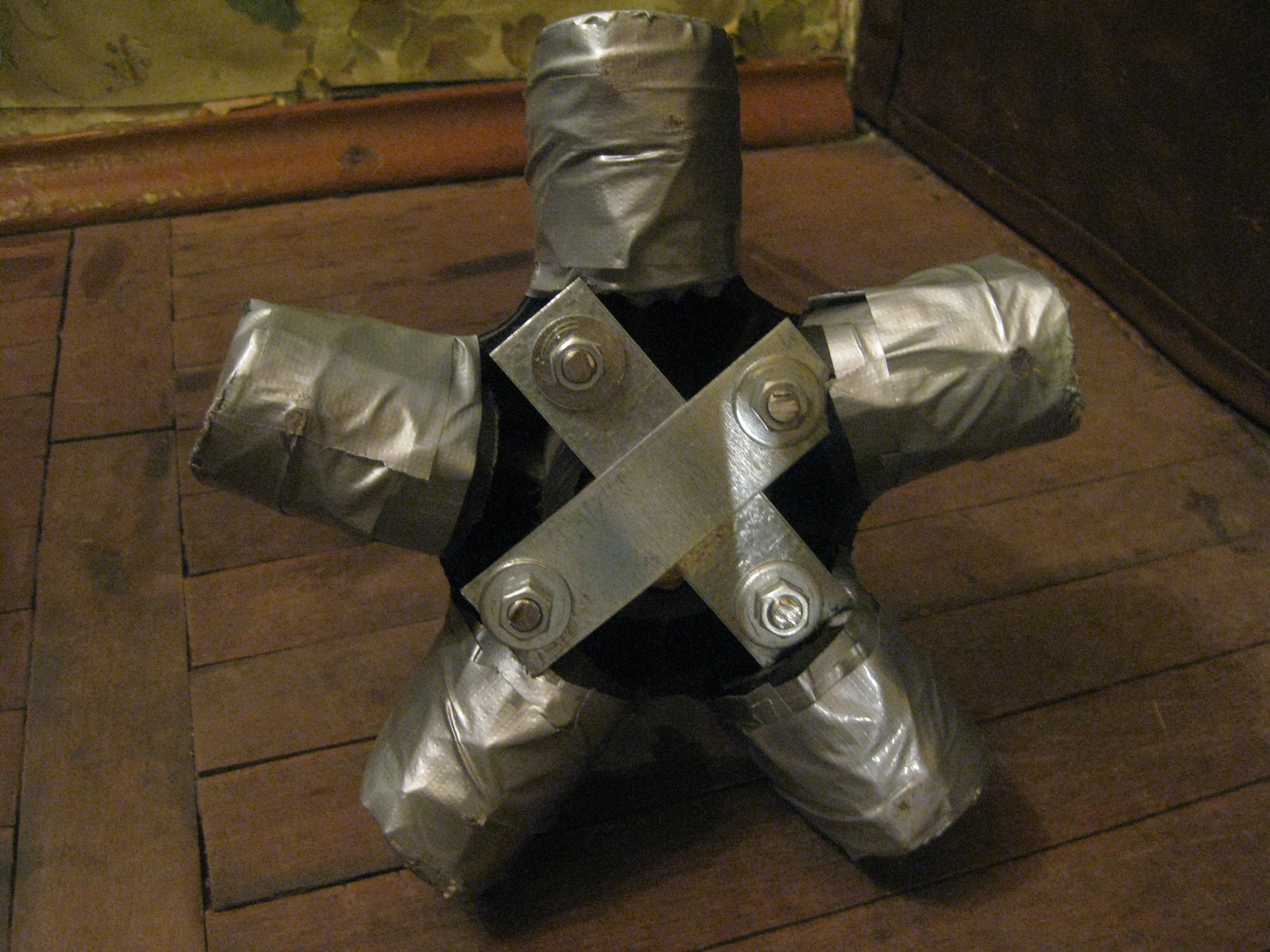

На первом выезде понял важность хорошей астротабуретки. Стоять скрючившись совсем неудобно. Посмотрев цены на астростулья решил что они высоки. К тому же немаловажный фактор - вес и размер табурета. Решил сделать сам, и вот что получилось...  Вечерний тест на балконе прошёл успешно! :)
материалы: сломанное офисное кресло, фанерка, 8 болтов с гайками, монтажный скотч, немного руко и мозгоприкладства, 2,5 часа времени.

А немного подробностей, что там и как устроено?

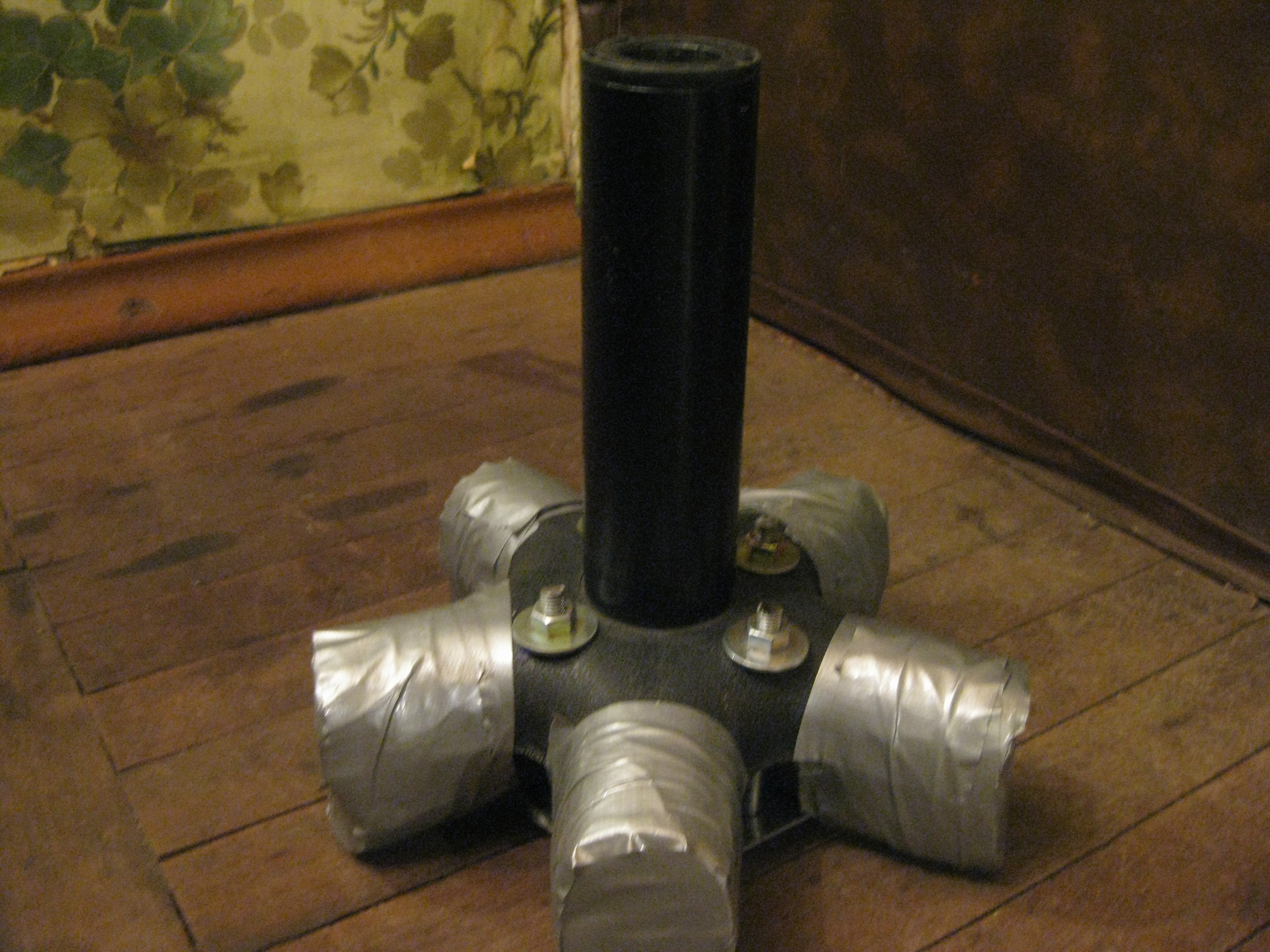

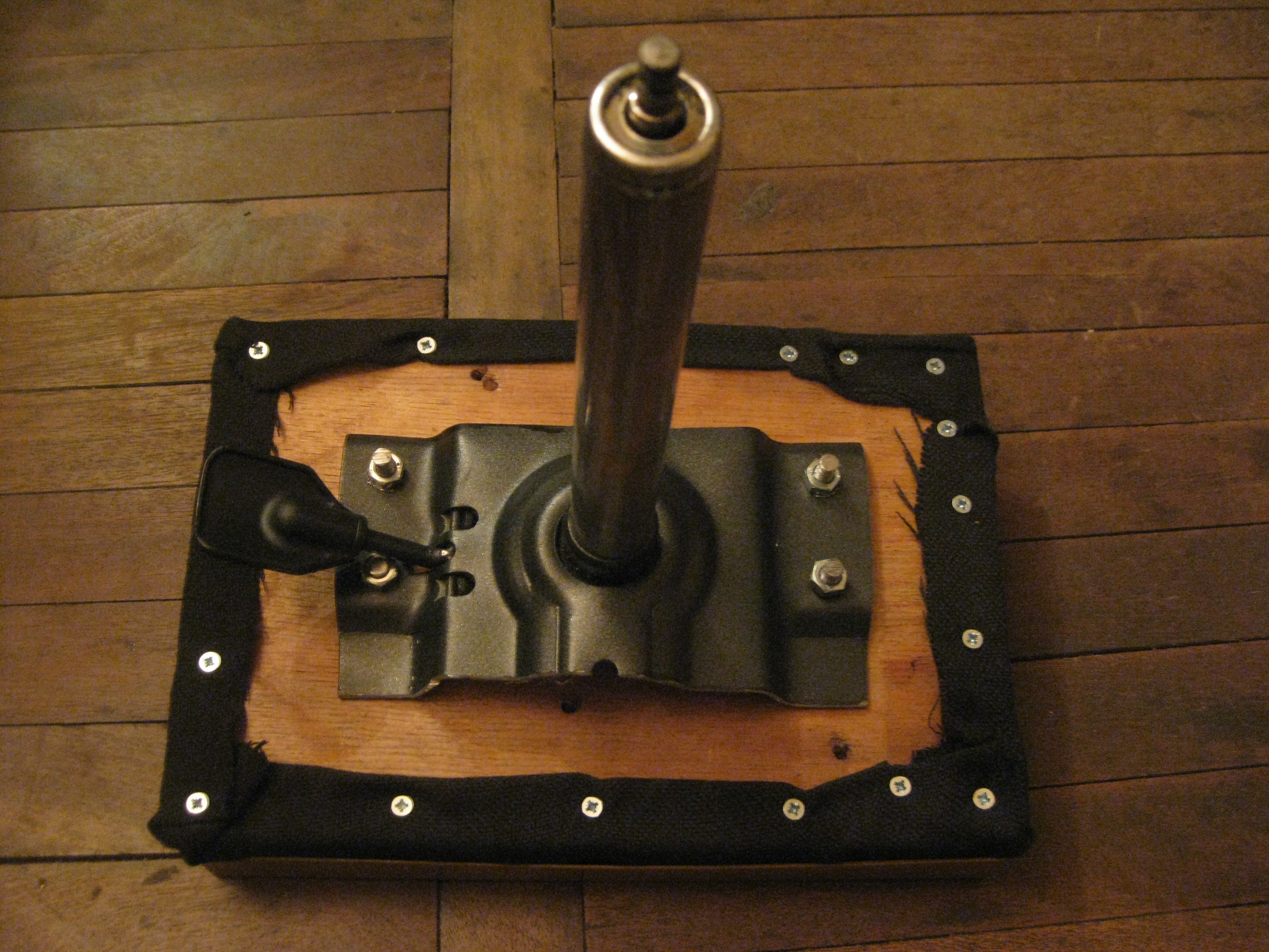

« Ответ #126 : 10 Дек 2011 [00:24:06] »
Вот значит подробная конструкция:
Основание: https://astronomy.ru/forum/radikal/s005/i210/1112/fb/55d822f70680.jpg
Основание снизу: https://astronomy.ru/forum/radikal/s017/i409/1112/1a/b664976d9aea.jpg
Сиденье с амортизатором: https://astronomy.ru/forum/radikal/s008/i304/1112/37/465f6b997c92.jpg
От офисного кресла откручивается сиденье (спинка наверно уже сама отвалилась  :) ). Снизу ножки кресла разбирается крепление амортизатора (нужно делать только если будет необходимо разбирать табурет). У меня оно было сломано, так что пришлось делать подставку из двух железных полос в которую упирается амортизатор. Ножовкой отпиливаются куски ножек с ненужными колёсиками. От этих кусков с колёсиками отпиливаются ещё куски из которых делаются новые ножки. Эти ножки крепятся как нибудь к опоре (я выбрал саморезы + монтажный скотч). Болгаркой отпиливаются ненужные части железной опоры сиденья. Так же можно укоротить ручку регулировки. Из фанерки делается новое сиденье. Поролон и ткань берутся со старого тяжёлого сиденья.
