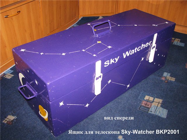

Где взять, футляр для переноски телескопа, и монтировки ЕО-5, или как это сделать?

« Ответ #15 : 22 Дек 2011 [19:19:52] »

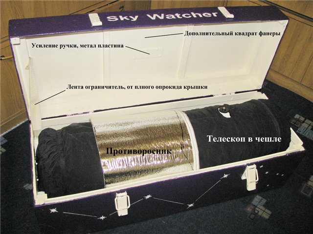

« Ответ #16 : 22 Дек 2011 [19:22:17] »

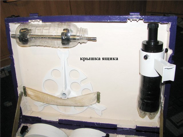

« Ответ #17 : 22 Дек 2011 [19:25:10] »

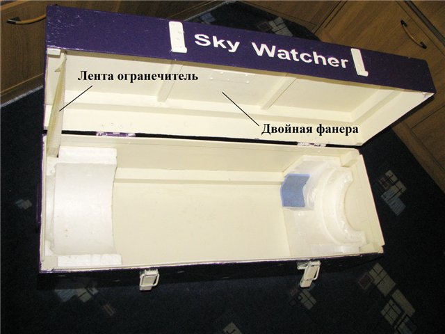

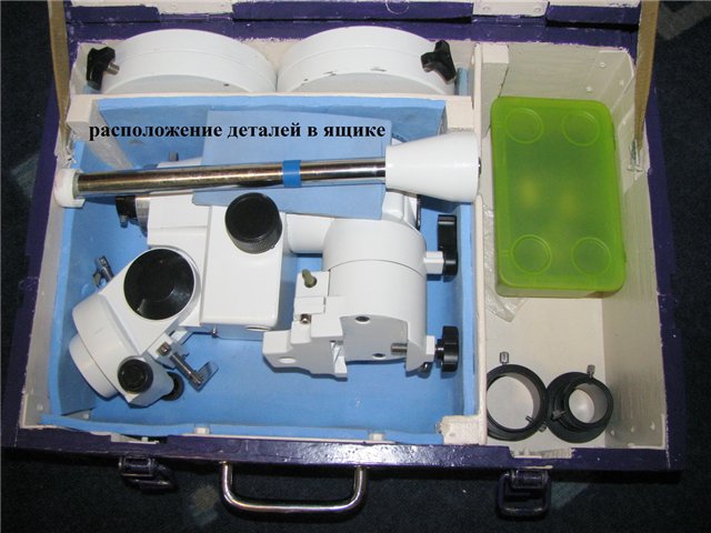

Каждый по-своему, с ума сходит, о вкусах не спорят.
Когда надо, я и в рюкзаке таскаю, всё зависит от ситуации.
В ящике зеркало и скоп, отходит медленнее с мороза, что есть хорошо.
Ударить трубу практически не возможно, на выездах, на них можно сидеть, на маленьком ящике, люди постоянно стоят на тротуарках, так как рост у всех разный.
Ящики не ношу, они едут на тележках для багажа, или в машине, не боятся не дождя не снега.
Пыль в квартире туда проникает меньше, в ящике нет такого колебания и перемешивания воздуха как в открытом помещении, где люди ходят без конца то туда то сюда.
