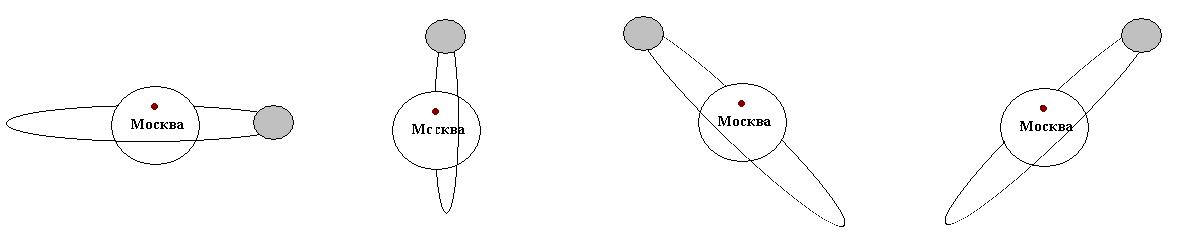

Я вот что не могу никак понять: как на рисунке, за основу взял время суток и положение Москвы и луны
И так же не понима какая орбита луы относительно земных континентов: тут как бы грубо чтобы просто поняли. ясно что луна движется по траектории 1 как в рисунке, но есть же какой то наклон и смещение относительно центра земли
Tau

Смещения относительно центра Земли нет, плоскость лунной орбиты проходит через него. Наклон орбиты Луны к плоскости земного экватора существует, максимальное значение - чуть более 28.5 градусов.

По второму вопросу: За один оборот Луны на Земле проходит 27.3 суток. За один полный цикл смен фаз Луны - 29.5. (прогуглите "синодический месяц" и "сидерический месяц")
По первому вопросу полного ответа дать не могу. Луна в зените (Вы ведь наверное это имеете ввиду?) будет в точке на Земле, широта которой соответствует склонению Луны, а долгота - это некая функция от прямого восхождения Луны и звездного времени. Надеюсь, что кто-нибудь ответит полнее.

Сидерический (он же звездный) месяц - оборот Луны относительно звезд - 27.3 суток. Начнем отсчет с новолуния, Луна на линии Земля - Солнце. Через 27.3 суток Земля с Луной "пролетят" часть орбиты вокруг Солнца, и Луне нужно еще 29.5-27.3=2.2 суток, чтобы снова оказаться на линии Земля - Солнце. 29.5 суток - синодический месяц.
пс. Нагляднее всё видно на картинках - поищите в сети.
