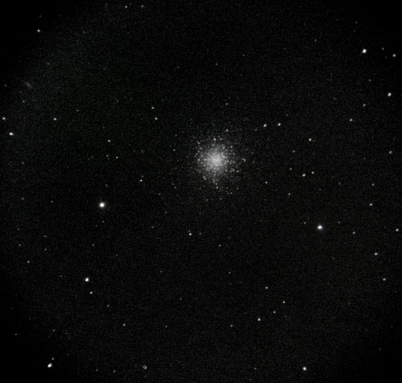

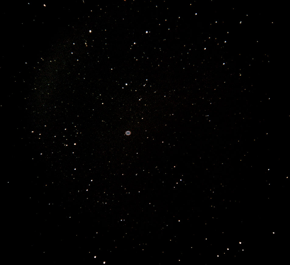

Как ни странно, Вы правы. О том, как "крутить стёклышки" можно почитать здесь. На качество снимков влияет перепад температур, атмосфера, вибрация зеркала и много других факторов. Визуально телескоп даёт хорошее изображение?
Но даже после всех юстировок, едва ли качество МАК70  будет достаточным для 16 мегапиксельной матрицы.
Мне из него удалось выжать только это.
Пробовал с балкона снимать М13 и М57, но понял, что лучше взять другой телескоп.

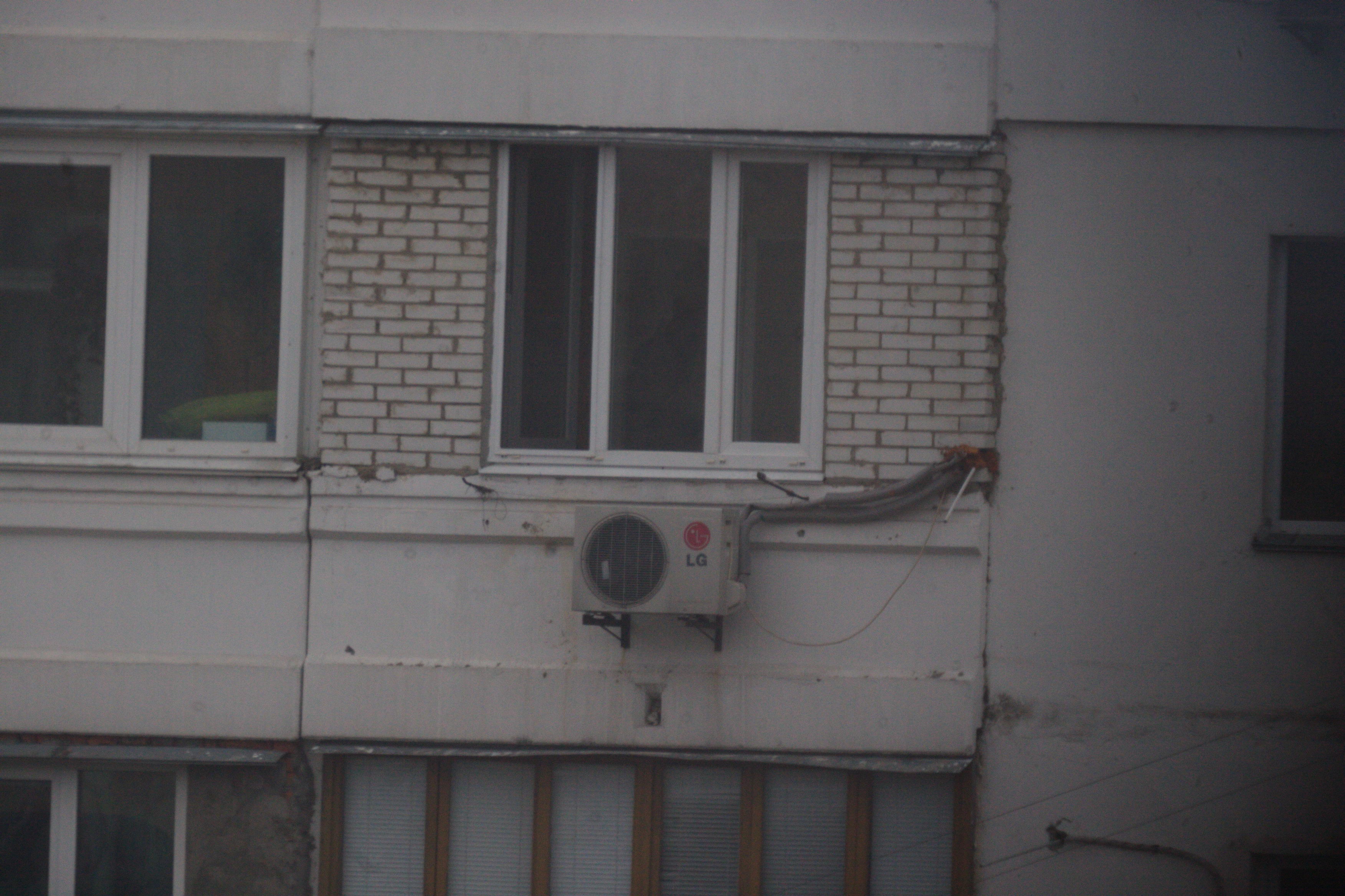

Для сравнения, только что снял подобный городской пейзаж.
Камера Canon 20D в прямом фокусе МАКа Meade ETX-90 (f=1250mm)
Т.к. переходника нету, то снималось с рук, прислонив камеру к выкрученному заднику МАКа,
при опущеном диагональном зеркале. Расстояние до дома ровно 400м.
Можно сказать, что Canon не прислонялся к корпусу телескопа, поэтому не наблюдается смаза от срабатывания затвора.
Визуально, в 20мм-окуляр, видно несравнимо лучше.

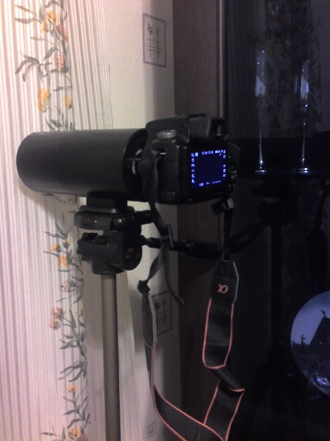

Попробовал только что сделать из своей трубы прямой фокус. Открутил не нужные стёкла:
, почистил трубу от пыли, приклеил на супер клей окулярный т-адаптер, прикрутил фотик:
и начал снимать... фонарный столб..

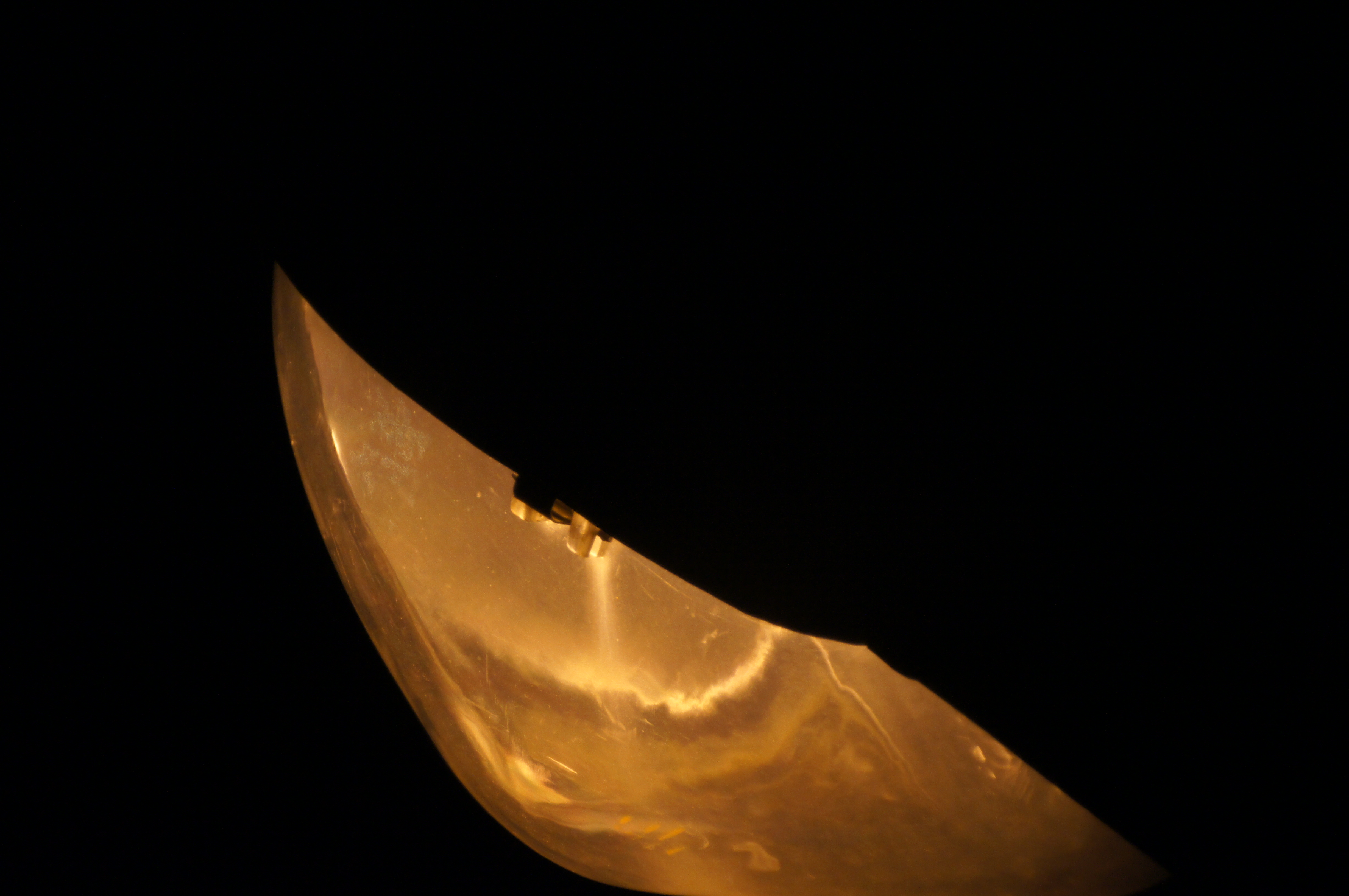

Вот лучший кадр:
Как видите, снова получилось мыло. :(

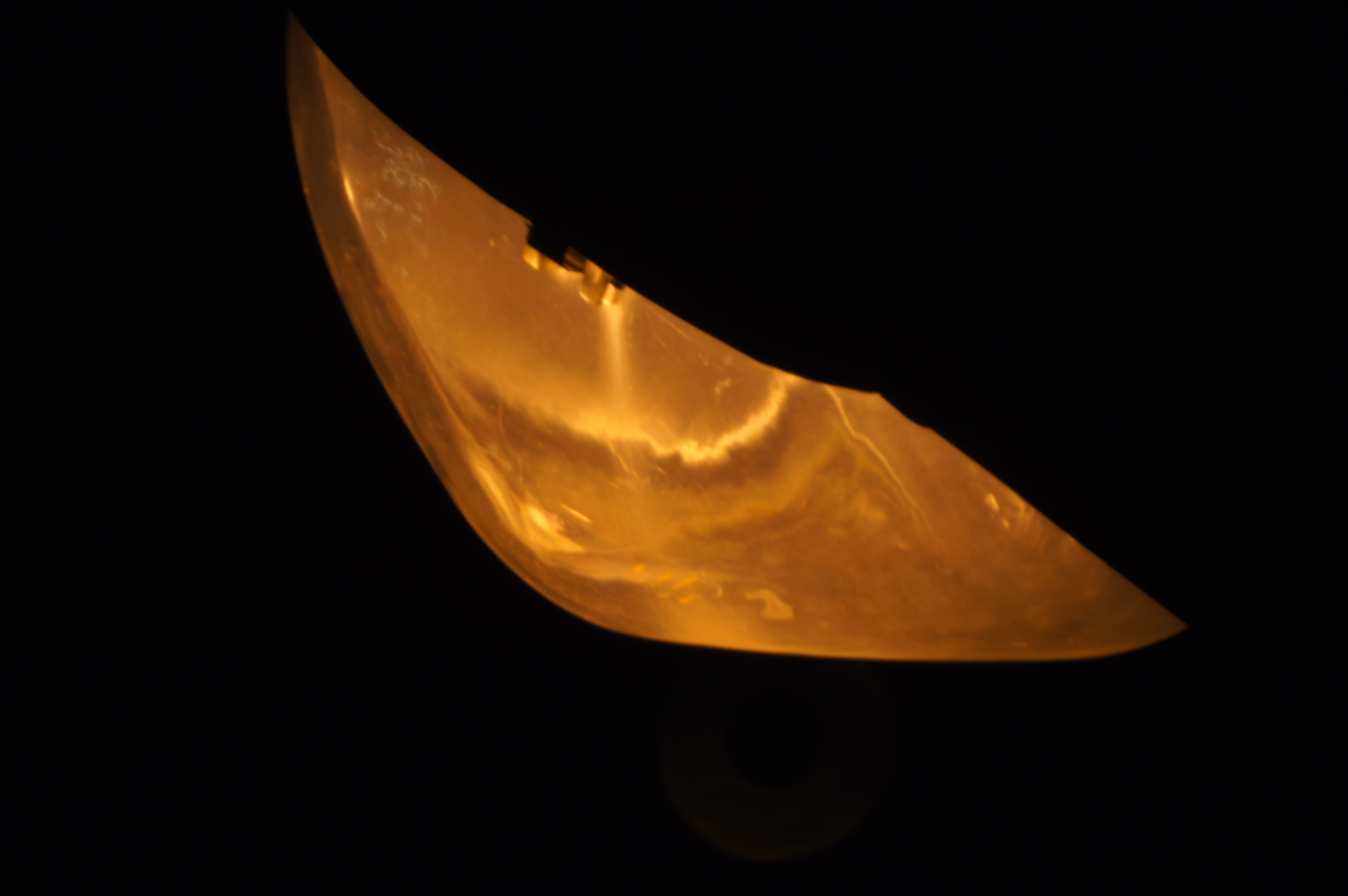

Попробовал только что сравнить фотки с разной выдержкой. Фотки с выдержкой 1/30сек можно сразу отправлять в корзину:
, а фотки с короткой выдержкой 1/320сек показали лучший результат:
Значит щелчок затвора в зеркалках всё-таки мылит фотографии. Следовательно нужна хорошая жёсткая монтировка, а не фотоштатив.
