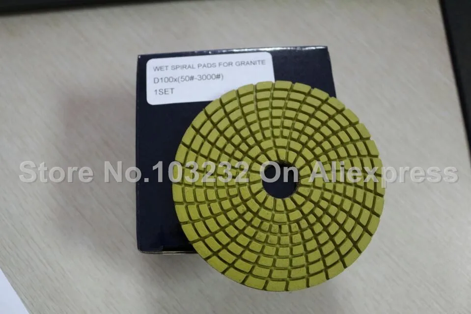

Как описано в книге, важен равномерный(эквидистантный)  съем по всей поверхности зеркала.
В современном исполнении, на мой взгляд, примерно так:
но тут нет равномерной толщины по радиусу.
Ни планшайба с зеркалом, ни полировальный инструмент не имеют абсолютной жесткости, все величины правятся по результатам(изменениям) обработки за сеанс.
у спирали 1/10 оборота ...
Все ищут панацеи в аналогиях, в звёздах и спиралях и совсем забывают про неоднородности и вероятность: чем будем их выглаживать?
Дмитрий, спасибо за картинку! Там же в книге написано, что такой инструмент необходим для общего выглаживания поверхности после местной ретуши при работе маленьким инструментом (или кольцевыми полировальниками).
Интересно как таким инструментом заглаживать асферическое зеркало для общего заглаживания поверхности после местной ретуши. При этом должен быть равномерный съем асферической поверхности.

Тут главное слово: "примерно".
Остальное по книге.

Неравномерное распределение полирующей суспензии...
На полировке сферы с полным размахом, да если еще и блоком, всё перечисленное - сущие пустяки. Но ведь асферику полируют с как можно меньшим размахом (например, е = +/- 0.05D)  - и вот тогда все эти "пустяки" вырастают в гигантов.
"эквидистантный" - значит снимет одинаково и яму, и бугор  - т.е. ничего не сгладит, а только усугубит. Так что нужен съём, именно адаптивный к ошибкам.
