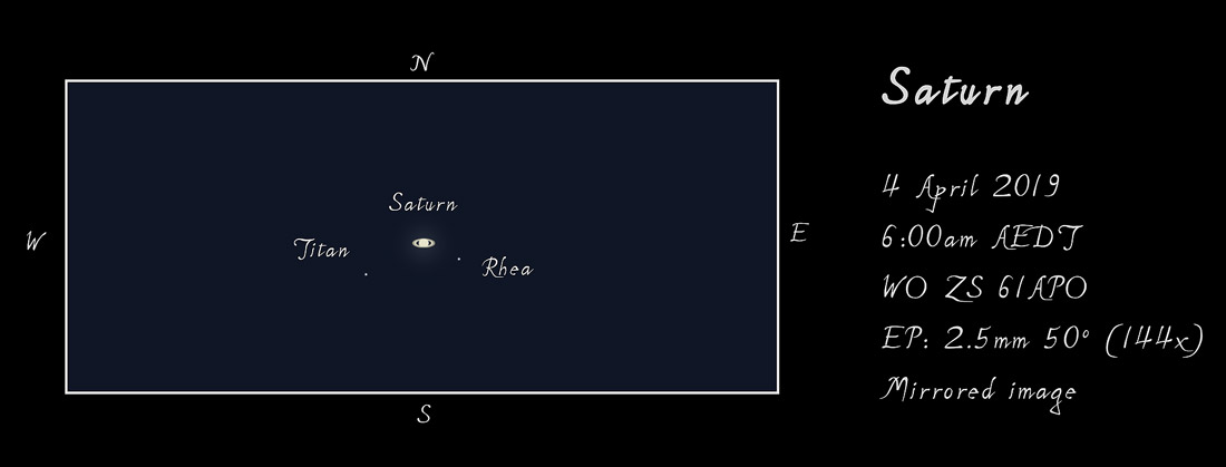

На Сатурн много времени сегодня утром тратить не стал - все-таки сложно рассматривать ШК и тени, скрючившись под телескопом да без стула. Он был на 66 градусах. Были видны Титан и Рея. Диону рассмотреть не удалось. Был намек на ШК, но саму ее видно не было. Надо что-то придумывать с выездами с нормальным телескопом, а не с балкона - хоть еще у Юпитера и Сатурна нет противостояния, но они так высоко в зените, что грех пропускать такое.

Повторил свои последние наблюдения Сатурна в sw 809 на 8° около 4:00. Ничего нового не увидел, но выяснил досадную подробность. Я никак не мог видеть титан на утреннем небе в свою дудку в Москве... Расчет поля зрения показал, что вижу я звезду с блеском 8.25, которая в стеллариуме обозначена, но собственного имени не имеет( Интересно в ахромат 80мм его можно разглядеть?

Конечно можно. Я и Титан, и Рею вижу совершенно отчётливо в 60мм апо. АПО в данном случае роли не играет. А вот засветка и адаптация глаза играют роль. Ну и светлота неба тоже. У нас сейчас Сатурн ночью - все видно.

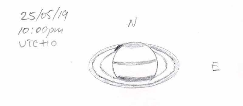

Дата: 25/05/2019
Время: 22:00 UTC+10
Телескоп: SkyWatcher Black Diamond 100ED, 900mm, f9
Окуляр: Binoviewer с 20мм + x2.6 GPC (x170)
После долгого перерыва в наблюдениях за Сатурном наконец наступил хоть какой-то прорыв.  :-[ Сатурн на 21° над горизонтом. Сиинг был посредственный. Из спутников были видны Титан и Рея. Диону как ни старался не увидел, что странно потому как обычно она хорошо видна и с моего балкона. На Сатурне был хорошо видна полоска Северного Экваториального Пояса, достаточно тонкая, но хорошо заметная. Так же на диске были видны более темный полярный регион и темная полоска колец С. В моменты успокоения атмосферы была видна Цель Кассини. Так же в западной части на кольцах была хорошо видна тень от Сатурна.
Быстрая кривая зарисовка.
Телескопы: William Optics Zenithstar 61 APO, Sky-Watcher BD 100ED.

Смотрю планета уже полностью закрывает кольца сверху. Снизу, соответственно, тоже должна выгдядывать. Заметно это?
