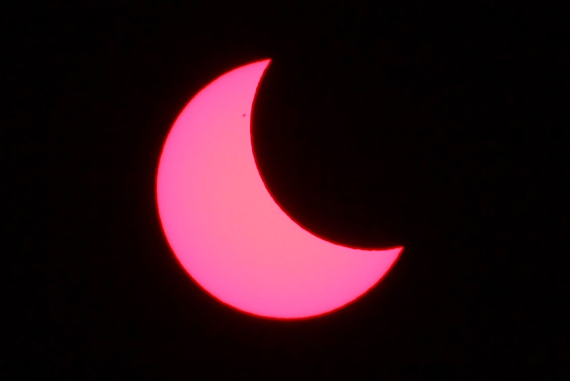

В заначках много ещё у кого :) Я, вот, затмение в прошлом году снимал (4 января), тупо вырезал диск и подложил под УФ-светофильтр телевика. Но качество не фонтан, хотя и получше закопчёного стёклышка (как раз прохождение Венеры 2004-го):
Неплохо, неплохо! Раз пятно на солнце видно - это уже критерий какчества! А мы в соседней теме тоже придумали своё ноу-хау - повадились таскать со стройрынков канализационные секции, которые используем в виде бленд-противоросников :) Сорри за оффтоп.
