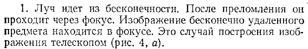

Привет всем :)
У меня тут в процессе изучения, появилсь вопросы, прошу обьяснить их более-менее простым и/или послать меня на какую-нибудь ссылку :) (Вопросы навеяны попытками астрофото на моем телескопчике. Фотик - зеркальный пленочный, всем известный Зенит-ЕТ, сьемку веду в прямом фокусе).
В книге Сикорука (а также гугле и т.д.) читал, что в точку фокуса сходятся все лучи, которые идут из беконечности, параллельно оптической оси (ОС). Насколько я понимаю звезды, луна и другие небесные обьекты удалены на столько, что могут считаться бесконечностью и все лучи должны собраться в точке фокуса. НО написано, что четкое изображение формируется в фокальной плоскости. А фокальная плоскость, это плоскость перпендикулярная ОС и находится на расстоянии фокуса. Плюс к этому написано, что если в фокальную плоскость поместить фотопластинку (пленку), то получиться изображение, но не точки, а обьекта и его линейные размеры на пластинке высчитываются по формуле .
Вот тут у меня и стопор. Лучи из бесконечности, должны пересекаться в фокусе, то есть точкой на фокальной плоскости, но этого не происходит.
Вот картинка:
И текст:
Книжка Сикорука "Любительская фотография".
P.S. Прошу прощения за орфографические очепятки, ну и глупость :)

В точке фокуса собираются только лучи, приходящие параллельно оптической оси телескопа. Т.е. от той звезды, на которую наведен телескоп. Лучи от других звезд образуют с оптической осью небольшой угол (ед. угловых минут, омега в формуле). Поэтому они собираются в точке на фокальной плоскости, смещение которой от оптической оси (d) определяется углом прихода лучей (омега).

Alexandr_V, вот теперь все ясно! У меня были такие мысли, но были большие сомнения. Спасибо, огромное!

Но всё это с точностью до искажений, которые неизбежно будут (аберрация, кома, дисторсия и много других слов)
Луна удалена не настолько, чтобы считаться точкой, да и планеты тоже не всегда могут считаться точками. Только звезды :)
Для лучей разной длинны волны фокусное расстояние также различно. За счет чего могут возникать хроматические аберрации (например в виде цветного ореола вокруг точки).

Но хроматические аберрации будут только если в системе есть преломляющие поверхности. Ньютонов не касается.
В исходном посте под выражением "собираться в точке фокуса", видимо, негласно подразумевалось "собираться на фокальной поверхности" (которая, кстати говоря, очень редко бывает плоскостью - только в специальных оптических системах или при наличии специальных дополнительных приспособлений). Т.е. речь шла не об угловых размерах, а о расфокусировке из-за разницы в расстояниях до разных небесных тел. И в этом смысле всё верно - даже расстояние до Луны настолько велико по сравнению с фокусным расстоянием любого мыслимого объектива, что её смело можно считать удалённой на бесконечность!
На рисунке изображена линза...
Из чего следует, что для правильного понимания надо стараться выражать мысль так, чтобы не было возможности двойного толкования. В жизни пригодится.
Ни в коем случае. Я имел ввиду точку. Точку F на рисунке. Я могу назвать предметы своими вещами.
Из поста Alexandr_V я обо всем догадался.
Тогда правильнее было бы сказать, что в точке фокуса будет построено изображение находящейся на главной оптической оси телескопа точки любого небесного тела. В том смысле, что расфокусировка из-за разности расстояний (возникающая при наблюдении не слишком удалённых земных объектов) для любого небесного тела будет настолько мала, что о ней можно забыть.
Обратите внимание на выделенное жирным! В противном случае, то есть, если лучи идут не параллельно ОС, то они сходятся не в фокусе, а сбоку от него (но всё равно в фокальной плоскости).
Геометрическая оптика базируется на двух правилах:
1) Луч, идущий через центр линзы, не преломляется.
2) Луч, идущий не через центр линзы, пересекается с параллельным ему лучом, идущим через центр, на фокальной плоскости.
Этих двух правил достаточно, чтобы нарисовать ход любых лучей в любой системе линз.
Правильно. Потому что объект (например, Луна) состоит из множества точек, каждая из которых испускает пучок лучей, многие из которых не параллельны ОС.
Только если они параллельны ОС.
Чтобы точкой -- недостаточно, а чтобы казаться на бесконечности -- достаточно.
