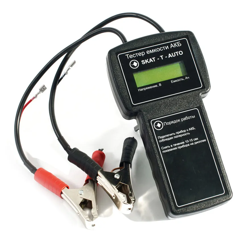

Исходя из опыта, при почти аналогичной нагрузке 2-3А, за 8 часов съедает ~ 40 Ач, с учетом что использую LiFePo4 аккумуляторную батарею.
а нагрузочной вилкой померить? мож там и нет 40А в акб.
вот у меня зеленые Акб 7ач, а на практитке после полной зарядки выдают 8-9ампер
на фото акб именно этой марки и как заявляет производитель (только сейчас гуглинул) в них до 9 ампер ч
