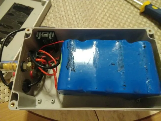

Оффлайн Katafraht
  • Сообщений: 766
  • Благодарностей: 134
  • А кто это тут шастает?.... Это я, шастие твое!
    • Сообщения от Katafraht
В общем...руки чешутся...решил примерить как все умещается в корпусе...ну и пока выдался свободный часик решил собрать банку... нарезал нужной длины шины от полосы которую мне дал продавец..резьба на батареях под м6...я чтоб не мучиться, ввиду того, что токи небольшие будут, насверлил отверстий сверлом диаметром 8мм...так с подгонкой под отверстия проблемм не было. Осталось прицепить BMS и вывести провода плюс и минус. Уже загорелся собрать все сегодня...но требуется решить вопрос как все изолировать (не дай бог на шины упадет железка....быть беде). Завтра куплю пару мотков изоленты...попробую все замотать ей, если не понравиться...буду рассматривать другие варианты.

Душа не выдержала..пока Леруа не закрылся...быстро сгонял, купил изоленты...подсоединил провода BMS...стянул их вместе кабельными стяжками и замотал все двумя мотками изоленты...

Собственно сегодня сел часов в 6 вечера и к часу ночу собрал я таки девайс на лиферах, который практически при той же емкости имеет меньшие размеры и вес...
Оффлайн Katafraht
  • Сообщений: 766
Первым делом прицепил BMSку на аккумулятор...затем вырезал отверстия и разместил разъемы на передней стенке ящика...верзние 2 трехштырьковые было решено пустить на монтировку и грелку, под прикуриватель разъем пошел на питание ноута, а другие два с usb на хаб и камеру. Затем врезал кнопки и кулометр. На задней стенке разместил разъем для зарядки.
Оффлайн Katafraht
  • Сообщений: 766
Следующим шагом закрепил платы dc преобразователей на внутренней поверхности ящика. Вместо пяти dc которые стояли в старом повер банке на свинце было решено использовать 3...на питание ноута повышающий на 6 ампер максимального тока нагрузки, на монтировку и грелку 6 ампер повышаюший, на питание usb 3 ампера повышающий...хватать не будет либо заменю на более мощный, либо добавлю отдельный...что скорее всего и будет...потому что пока задействовано будет 3 кнопки...четвертая запас на будущее...при покупке астрокамеры придется добавить еще 1 dc...последний пока пустой...
Затем соединил все мирусовые провода на входе dc...
Следующим этапом подключил разьемы к выходам dc...
