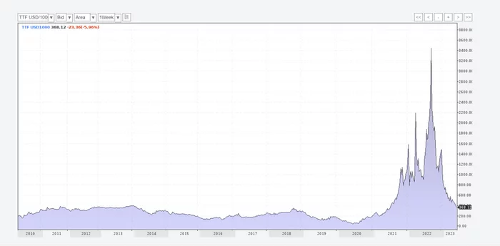

Цены на газ в Европе вернулись к норме
Оффлайн Скеп-тик
  • Сообщений: 9 999
  • Благодарностей: 576
  • Был...
    • Сообщения от Скеп-тик
         https://www.kommersant.ru/doc/5941972
Наибольшее снижение потребления газа пришлось на вторую половину прошлого года: в августе оно сократилось на 14% к такому же периоду 2021-го, в сентябре — на 14,3%, в октябре — на 24,4%, в ноябре — на 25%, в декабре — на 12,3%. Со снижения потребления начался и 2023 год (см. график): в январе — на 19%, в феврале — на 14,7%. Наконец, в марте страны ЕС потребили газа в эквиваленте 1318 петаджоулей, что на 17,1% ниже среднего показателя за аналогичные периоды 2017–2022 годов.
Некоторые страны ЕС поставленный план перевыполнили и сократили потребление более чем на 20%. Самое сильное снижение у Финляндии (55,7%), Литвы (40,5%) и Швеции (37,2%). Не справились с «заданием» Ирландия, сократившая потребление газа на 0,2%, Словакия (1%), Испания (10,8%), Польша (12,5%), Словения (13,8%), Бельгия (14,5%). На Мальте же показатель вырос на 12,7%
Сократив потребление на 17%, получили 400 долларов за 1000 кубов. Эту цену в 2004 году посчитали катастрофичной и оштрафовали Газпром. Теперь же такая цена, без промышленности цветных металлов и удобрений - "нормальная".
