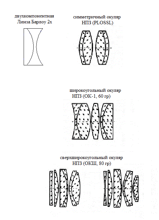

Субъективно при 25 мм + ЛБ2х (диаметры линз большие, Г=160х) картинка красивее, чем при 10 мм (диаметр линз маленький, Г=200х). Можно ли заключить, что диаметр линз окуляра существенен или вид портят добавочные +40х ? Или может дело в отсутствии слова "Super" у окуляра 10 мм?
Использовал различные окуляры НПЗ, как Plossl так и Super Plossl. В целом, окуляры неплохие! А по соотношению цена/качество конкурентов практически нет.
Однако, наблюдать с 7.5 и 6.3 мм окулярами не очень комфортно, 10 мм - еще терпимо. Лучше использовать связку 15мм + ЛБ 2x  или 12.5мм + ЛБ 2x.
Честно говоря я пришел к такому же выводу, двухкопанентная Линза Барлоу 2х НПЗ из лантанового стекла видимо настолько хорошего качества, что нисколько не ухудшает изображдение даваемое хорошим окуляром НПЗ 25мм, а также с добавлением рагонной втулки 3х.
И мы получаем кофортное наблюдение в 25 мм окуляр с удаление выходного зрачка 19мм. Изображение в 25мм окляр с Барлоу 2х и втулкой 3х гараздо лучше чем в 6,3мм окуляр, наблюдать гараздо приятнее. Изображение контрастное и резкое.
И нужно сказать, что отражающих поверхностей получается не больше чем у окуляра ОК-1 НПЗ:
Эта связка на моем телескопе.
Ага, а ваш тал-100  тогда флюоритовый АПО  :D :D :D

На сайтах магазинов написано, что в Линзе Барлоу 2х НПЗ лантановое стекло:
http://optic-premium.ru/index.php?ukey=product&productID=7412
Производитель, сотрудник НПЗ AGAS подтверждает:
https://astronomy.ru/forum/index.php/topic,8363.0.html
"В 2х ЛБ применено лантановое стекло (сверхтяжелый крон) со специфическим многослойным просветлением"
SW Dob 16 GoTo
Зря смеётесь. В Барлоу НПЗ 2х действительно есть такое стекло. Я знаком с расчётом.
И оно вроде вносит желтизну? Какие преимущества перед обычной Барлоу типа SW 2x с  Т-адаптером?
У меня просто PAG 3-5x, она тоже заметно желтит.
Может у Вас 2х со старым покрытием? Какой у Вас цвет покрытия?
При той толщине что в Барлоу, стекло не желтит, там линзы тонкие.
PaG у меня есть, я бы не сказал, что она желтит.
с SW не сравнивал, за неимением оной или её расчёта.
У НПЗ 2х - да, старое покрытие, сиреневое. Сравнивал 2х Барлоу + 25 мм Плессл НПЗ и 10 мм Плессл НПЗ - желтизна была заметна.
На PAG  покрытие зеленое. Впрочем, проверил сейчас фонариком - вроде желтизны нет. Похоже, субъективный глюк какой-то.
