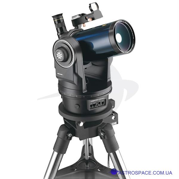

Сейчас имеется в наличии SW1309EQ2 http://www.optical.by/pics/items/sw_1309EQ2.jpg без приводов и т.п. Хочу найти телескоп для дипская не  выше 25 тыс. рублей, т.к. на моем, похоже, увидеть и нормально фотографировать дипскай не очень возможно, да и большеват он для маленькой комнаты.
выбор таков:
1. Meade Etx-90 http://teleskopi.ucoz.ua/1/001-2.jpg (125 - дороговато). плюсы - катадиоптика и миниатюрность (goto за плюс не считаю, но вот ведение хочу). Минусы - цена 25000 (увы, но криздец - есть криздец), аппертура (ну очень маленькая)
2. NexStar 4 GT-SA. http://www.celestron.ru/telescopes/nexstar_gtsa/nx4gt_large.jpg все бы ничего, но не видел фото, сделанных им. Минусов не знаю.  стоимость - 18490
3. NexStar 130 GT-SA. http://www.celestron.ru/telescopes/nexstar_gtsa/nx130gt_large.jpg минус - маленькое фокусное. плюс -аппертура. не видел фото, сделанных им. стоимость - 14550
4. NexStar 4 SE. http://www.celestron.ru/telescopes/nexstar_se/nx4se_large.jpg плюсы - катадиоптика и миниатюрность. не видел фото, сделанных им. минусы - не знаю. стоимость - 23450
5. оставить свой, но купить монтю EQ5 с приводами (стоимость - 23000).
в меньшие телескопы вы больше не увидите. для астрофото дипская нужна хоршая монти в первую очередь.

Однозначно 5 , все что выше красивые жужжащие игрушки .
Только 130 поменять на  150 с доплатой.

Какой смысл менять 130мм на 130мм и тем более меньше?
Фотографировать на NexStar 130 SLT не получится, будет вращение поля
