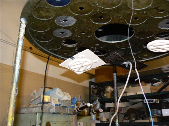

Для этого желательно знать:
Диаметр камеры или ее геометрические размеры, тип камеры (горизонтальная-вертикальная?), максимальное возможное расстояние до испарителя, конструкцию нагревателя подложки, имеются или нет технологические места (отверстия или болты) для фиксации крепежа зеркала...

Ну вот это уже что-то :) У вас сменные подложкодержатели. Какой максимальный диаметр можно закрепить в таких держателях?
Ясно что клиенту не изготовить такую большую шайбу из нержавейки и придеться использовать ваш конструктив, либо цепляться как то с низу к вашим подложкодержателям. Для этого желательно иметь хотя бы эскизик с размерами расположения отверстий и их диаметрами...
Я думаю, что очень удобно будет использовать вот эту "шайбу" https://astronomy.ru/forum/radikal/s56/i154/0904/b7/033dd6f39a56.jpg
Достаточно трех болтов из нержавейки если там подходяший размер между отверстиями под подложки.

делали так- три полоски метал винтами крепяться типа треугольник .конец треугольника винт с небольшой головкой получаеться типа упор на кромке сферы . 3 точки поддержки подвязываеться проволка которая и подвязана к моей сфере по центру над испарителем. сама сфера (моя ) 680 мм от края до края. моем. протираем. крепим. еще протираем. пылесосим. откачиваем. нагреваем. мона и тлеющим разрядом обработать. нагрев испарителя с алюминием  под экранчиком чтоб не плюноло .далее пылим . потом чуть наносим моноокись кремния остываем и вынаем  8)ВОД

Получается, что зеркало подвешивается напыляемой поверхностью вниз? И ножно закрепить его в камере за 3 точки. Правильно?
Так оно и есть.

А как насчет подвески для 150 мм? Ваша не подойдет?
Я сделал наиболее просто - я прямо на креплении его аллюминировал. Правда при этом кое-чего лишнее покрылось - но я закрашу черным.
А так надо было бы сделать три Г-образные пластинки, притянуть их хомутом - и за хомуты прикрутить.
С таким вариантом один набор пластин пойдет на все размеры.
