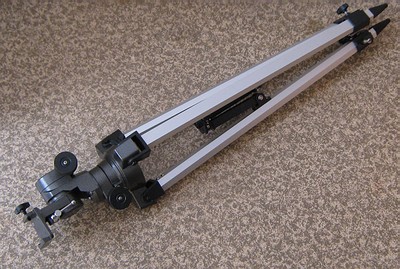

Наконец-то я приобрел монтировку JWT1 на треноге AT2 для моего переносного телескопа SKY-WATCHER MAK80SP.
Не так-то просто было найти, заказать и получить легкий штатив!
Одного винта в комплекте не было (пришлось подбирать) и телескоп не хотел крепиться (возня с отверткой и плоскогубцами).
Но в итоге получилось вполне прилично.
Вес телескопа вместе с сумкой для переноски – 2кг.
Вес штатива – 2,3 кг.
Вполне можно таскать в отпуска, осталось только заказать пошив удобного футляра на штатив!

Lin, а как телескоп крепится к монтировке?
Как-то так
