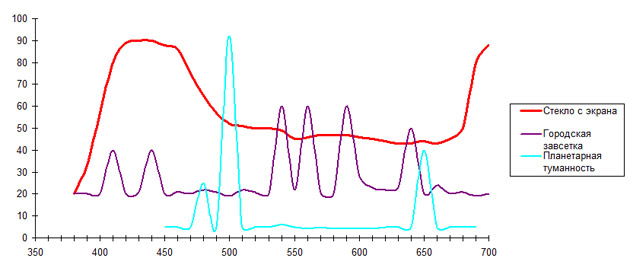

Во время уборки на оффисе, был обнаружен старый стеклянный защитный экран для монитора, и на обратной стороне коробки, есть вот примерно такой график...
И мне сразу вспомнился вот этот график
Кто что думает по этому поводу?
Нарезал десяток квадратиков 38х38мм., хочу отдать обточить кругляшки 27.5мм. под 1.25" окуляр, но все еще сомневаюсь в целесообразности.

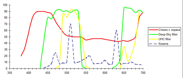

Сделал графики в одном масштабе.
Теперь и у самого сомнения некоторые возникли.... :(
 Не беда, зато попрактиковались :). Стёклышки, увы, для DS ну совсем никак - а навык останется...

Особого смысла применения фильтра с таким пропусканием не вижу, даже если бы он обладал необходимой оптической точностью....

Основная задача лунного фильтра сделать изображение менее ярким для глаза, адаптированного к темноте, а главное сделать переход от наблюдений Луны к обстановке вокруг телескопа менее болезненным, а то минут десять видишь одним глазом. Я тоже выпиливал фильтр для Луны.

Нарезал 10 кружков диаметром 27.5мм
Идиально входят в любой 1.25" окуляр.
Конечно, как дипскай фильтр его, как высше выяснилось,использовать нецелесообразно.
А вот использовать как лунный фильтр, думаю, можно будет.
