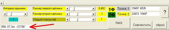

Установил блинккомпаратор. Загрузил первый снимок, отметил две точки, нажал на вкладку "выравнивание" - "ввести координаты выделенных точек", ввел эквоториальные координаты точек, нажал "Считать!". Потом вожу курсором по фотографии а координаты нигде не отображаются. Что я делаю ни так? И где вообще должны отображаться координаты?
