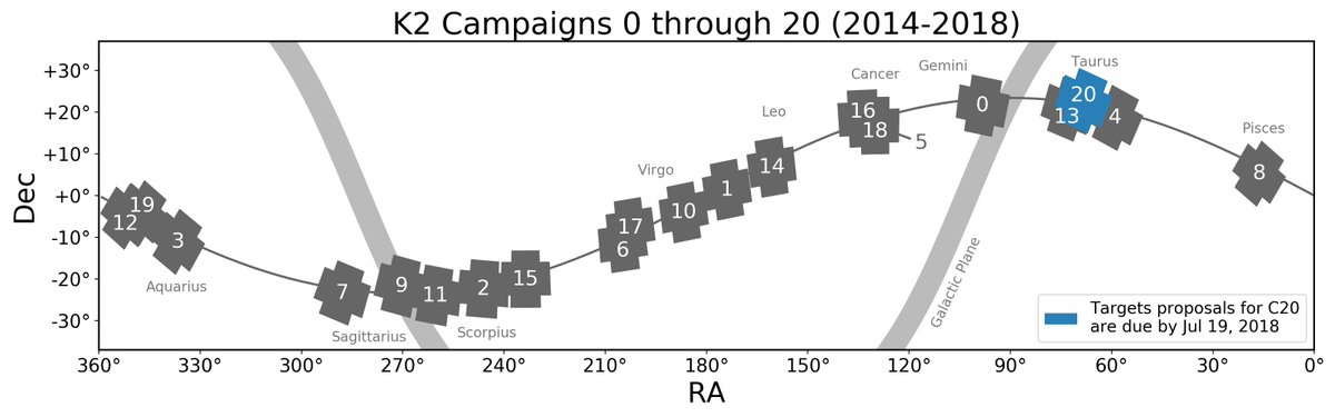

Кстати недавно удивился, что группа "Кеплер" запланировала 20-ую наблюдательную кампанию:
https://twitter.com/KeplerGO/status/1003636606677368832
Никто не знает, когда закончится топливо.

    • Сообщения от SpaceEngineer
Хм, у него уже и несколько матриц накрылись?
Baader Mark V Großfeld bino

    • Сообщения от Dayan
Тю, так это уже сколько лет! ::)
