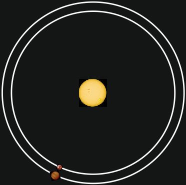

Searcher16
Схема системки Kepler-36:
Вы точно про систему KOI-1445 говорите? Отношение периодов двух внешних кандидатов там более 2:1. Но, это пока только кандидаты, и есть риск, что с таким отношением 10:9 может выйти как с кандидатами в системах KOI-284 или KOI-730. А вот у Kepler-36 - теперь подтвержденные планеты. Соответственно, они по полному праву могут считаться планетами с самым малым отношением периодов... до тех пор, пока не подтвердили (или открыли и подтвердили) другую систему с еще меньшим отношением периодов.
Если верить списку, то KOI-1445.02 и KOI-1445.03 имеют радиусы 0.89 и 0.97 земного соответственно, периоды 18.1164 и 20.0223 земных суток
« Последнее редактирование: 22 Июн 2012 [03:53:18] от Searcher16 »
