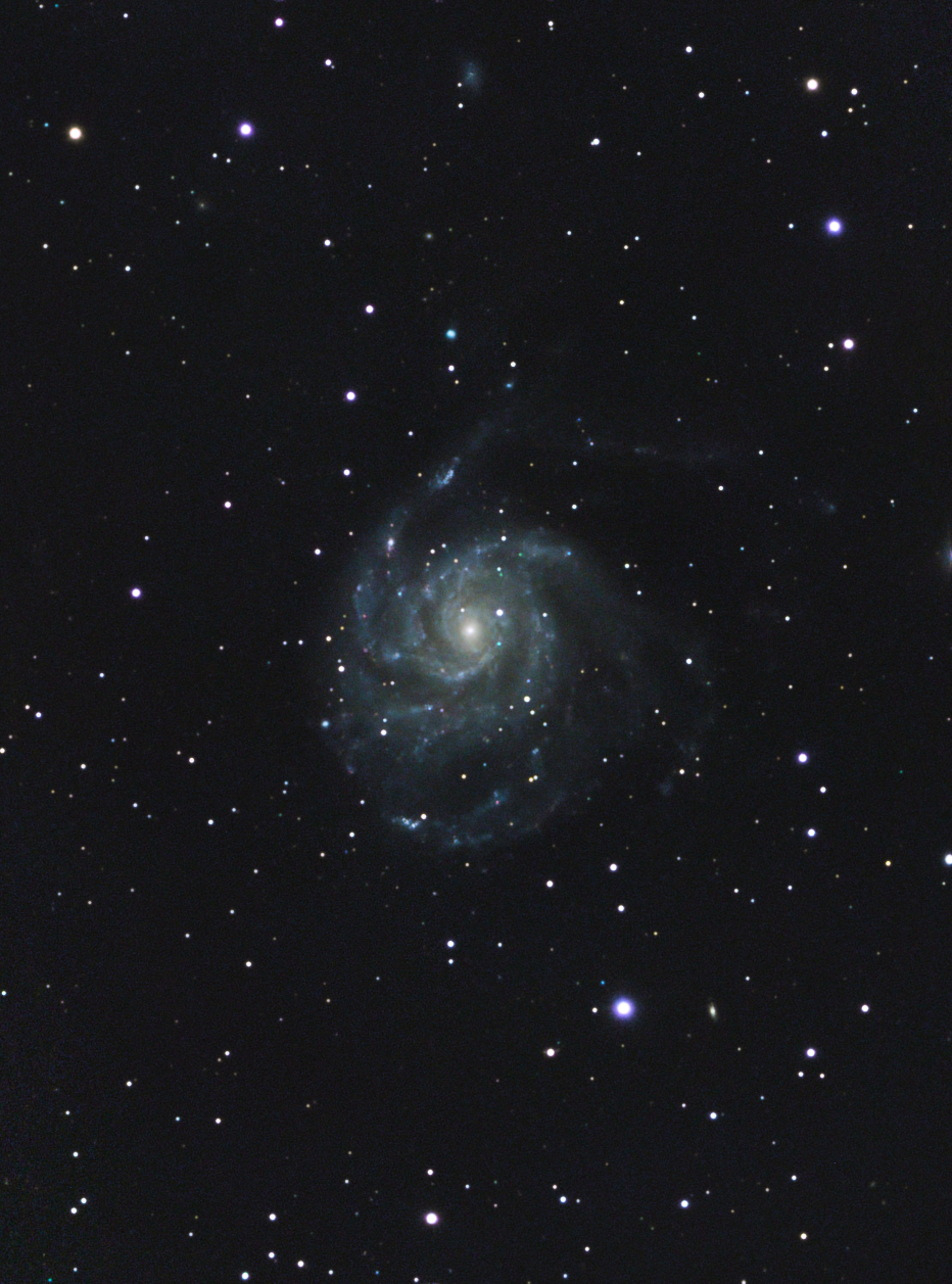

« Ответ #47161 : 10 Окт 2025 [19:20:49] »
M101
белая зона засветки  1123 кадра по 10сек
Seestar s50
ручная обработка в Siril,GraExpert,Photoshop
Canon 6D, SeeStar s50
