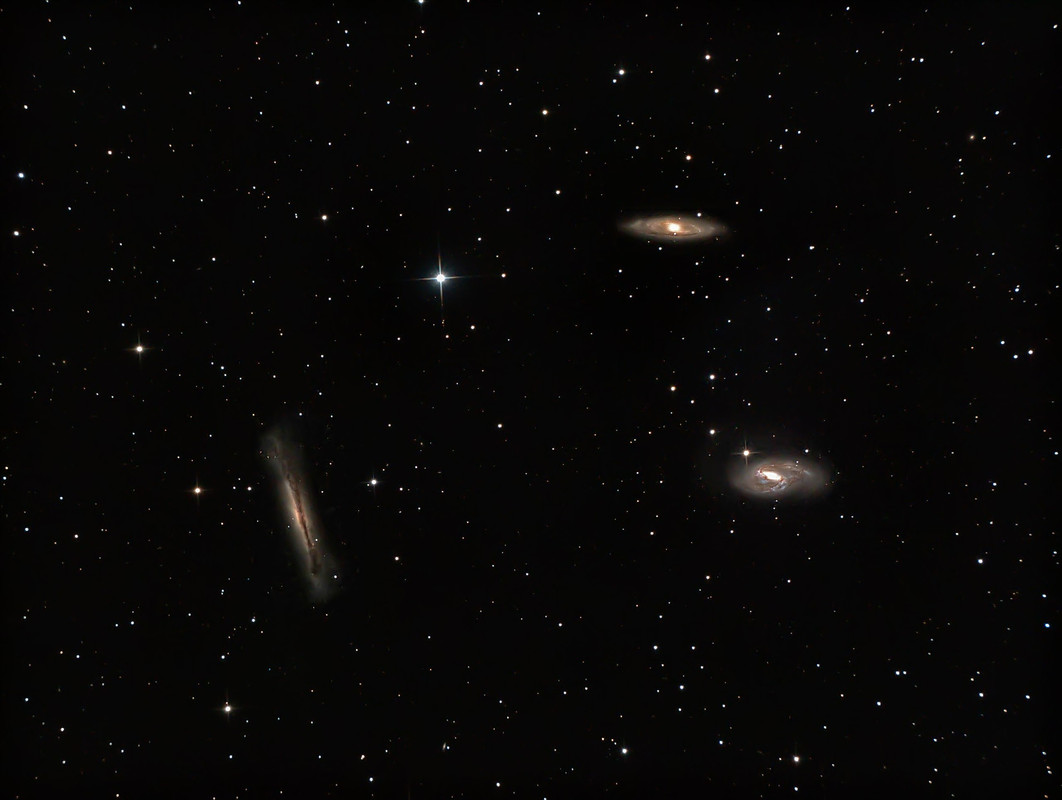

« Ответ #28135 : 20 Апр 2017 [09:27:54] »
M66 - Триплет Льва
GSO 150/750, EQ5 SynScan
Гид: TS Optics 60mm + QHY5L-II Mono
Baader MPCC Mark III
ASI1600MC-C
15x60s, Gain 200
5x90s, Gain 150
2x300s, Gain 85
DSS, FitStacker, PS CS5.1
Оффлайн nevacad
  • Сообщений: 1 311
  • Благодарностей: 545
  • Молчи, грусть!
    • DeepSkyHosting: id338
    • Сообщения от nevacad
« Ответ #28136 : 20 Апр 2017 [10:31:17] »
M66 - Триплет Льва
Симпатичненько!
По моему, фон немного "задушен". Если его немного отпустить, там появляются детали даже на этом файле...

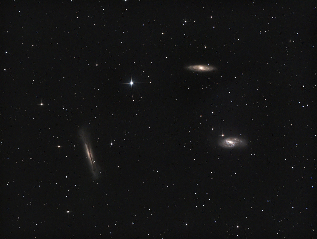

« Ответ #28137 : 20 Апр 2017 [11:41:19] »
M66 - Триплет Льва
Симпатичненько!
Как-то так?
Оффлайн nevacad
  • Сообщений: 1 311
  • Молчи, грусть!
« Ответ #28138 : 20 Апр 2017 [11:53:24] »
Как-то так?
Ну да, типа того!

Ничего особенного..просто суммой 30минут..просто кроп...просто на треккере снимал 20 апреля
canon 350Dmod,J37a,uhss,skytracker.
PI,photoshop.
