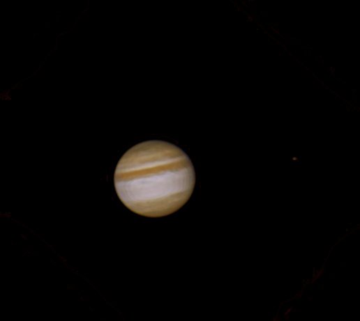

« Ответ #2361 : 01 Сен 2010 [13:41:44] »
Юпитер(снимал примерно в середине августа).SW15012eq3,цифромыльница,окулярная съемка.Видеоролик 2минуты,в Регистакс 5.1 сложенно 2533 кадра.

« Ответ #2362 : 01 Сен 2010 [14:01:56] »
CoFF, это может быть из-за неправильной настройки полюса и дрожания. Вы лучше делайте выдержки по 1 минуту, побольше снимков и складывайте. Только почитайте об этом.  Т.к. нужно снимать флэты и дарки. Кадр с изображением - лайт. Чем больше лайтов сложено тем лучше.
Yarkii, может так получше? А то, ИМХО, слишком все синее...

« Ответ #2363 : 01 Сен 2010 [14:18:33] »
Cat_CooLeR,да действительно синевы много,но мне кажется он у вас сильно краснотой отдает ИМХО  Вот посмотрите может так будет норм...? ::) Хотя у вас тоже хорошо получилось 8)

« Ответ #2369 : 02 Сен 2010 [01:09:22] »
Yarkii, отличный Юпитер, хочу предложить вам такой вариант. ;)

« Ответ #2371 : 02 Сен 2010 [02:43:11] »
САНЧО,спасибо!Шикарно получилось! :o Мне очень понравилось! :) Если не секрет каким образом добились таких цветов? ::)

« Ответ #2372 : 02 Сен 2010 [02:47:20] »
Тоже немного поснимал ,150/1400, окулярная проэкция, Canon A1100IS, сложино 54 фрагмента. :)
САНЧО,а вы с каким увеличением снимали?

« Ответ #2373 : 02 Сен 2010 [03:33:16] »
Фокусное растояние 1400 и окуляр 17мм + зум фотокамеры.

« Ответ #2374 : 02 Сен 2010 [03:37:03] »
В фотошопе применил, маску яркости + кривые и цветовой баланс. ;)
