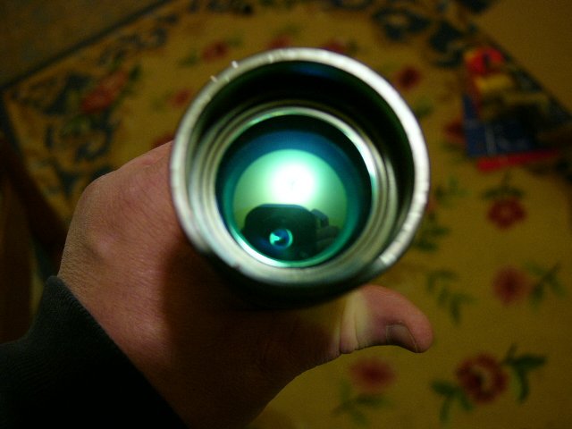

Приветствую всех !!!
собрался покупать псТшку б/у(ее номер 98491) и вот теперь парюсь прочтением мерикосовского форума по проблемме  "rust problem"- http://www.cloudynights.com/ubbthreads/showflat.php/Cat/0/Number/1244926/page/0/view/collapsed/sb/5/o/all/fpart/19/vc/1
по отсутствию номера в списке, я так понял что данная пстшка не была на замене передней линзы ,хотя есть совсем близкие номера,  интерестно  они из одной партии .......::) по фотографии обьектива я немогу увидеть есть-ли rust на нем по краям или нет или он весь в "ржавчине"  ;D
Кто у нас окоронаден ,подскажите пжст сталкивались вы с этой проблеммой и как по это фотографии определить или ни как..... ???
В Пстшках я так понял еще бывают разные проблеммы ......млин что делать хочу солнце смотреть, а боязно вдруг куплю ,а он кирдык, заржавеет весь ;D
Заранее премного благодарен!!!!

Покупал ПСТ 5 лет назад номер 94ххх. Да, спустя где-то год после приобретения в 2005 году на объективе появилась легкая оранжевая пелена с обратной стороны, но  она абсолютно никак не влияет на качество изображения,  потому как в самом эталоне и в блокирующем фильтре все нормально. Объектив многократно просветлен в множество слоев, по- прежнему зеркально отражает голубовато-бирюзовым  светом. Судя по всему облез какой- то из верхних слоев с обратной стороны объектива. Из форума тоже читал, что эти объективы делало не коронадо , а какой то их подрядчик. Сами же эталоны коронадовские -безупречны. Полагаю что это проблема чисто эстетическая и  не фатальная. Если бы она как-то влияла на зрение и на потерю качества , там бы в штатах уже всех давно засудили, поэтому отзыва ПСТ шек не было. Всем обращавшимся заменить объектив , заменяли на линзу объектива с новым просветлением , но не эталон и блок-фильтр. Могу подтвердить качество не упало , на зрение тоже никак не сказалось ( тьфу-тьфу), могу потдтвердить как активный наблюдатель. Никого никуда не склоняю, вы взрослые люди, поэтому ответственность каждый берет на себя сам. Но что то мне подсказывает, что с главными функциями просветления отражать или ослаблять УФ и ИК лучи до нужных безопасных пределов- объектив справляется. ;)

Насколько я в курсе, "ржавению" подвержены зеркальные объективы, а также BF фильтры. Из проявлений, иногда фиксируемых наблюдателями, данная проблема может приводить к потере контраста.
Автору темы - попросите у продавца другую фотографию, без вспышки.

У меня зеркально-оранжево-синий. Каких-то неравномерностей пока не обнаружено. По поводу того что контраст м.б. низким при "ржавчине", это возможно потому, что уходит полоса пропускания ERF, когда он "ржавеет". Хотя ХЗ.

В вышеозначенном контексте да. Ибо ;D. От "ржавения" ERFа  контраст уходит точно так же, как от грязного объектива, не более того. Полагаю, что ржавый BF должен вести себя чуть иначе, хотя сам таких не видел. А про эталон и не слышал.

Да уж фотка та еще , но что есть (а продавец говорит.....А какого цвета когда сам смотрю-фиг знает.. по-моему просто зеркальный и все...) , короче голова у меня уже скоро взорвется  :P

Фотография действительно "та ещё". Пока можно только сказать, что объектив из старых (зеркальных), на новый (синий) не менялся, и "ржавь" кажется всё-таки есть.
Вот насобирал несколько фотографий.
Первая - золотой
эта - синий (новый)
и эти две - зеркальные.
и
в любом случае они обе имеют отлив в зелень.
А вот так выглядит проблемный объектив

такие нужные фотки просто слов нет.....Дааа уж блин, а такое сладкое предложение....... эххххх вот млинн обломс (я тоже когда увидел эту фотку , то меня смутила оранжевость по краям да и зеркальный и к тому-же находился рядом с проблемными так-как номера совсем рядом) :'( :'( :'(     http://elektronkind.org/pst/

На самом деле проблема ржавчины несколько надумана. Был у меня один такой аппарат, надо сказать, картинку давал не лучше и не хуже других.
