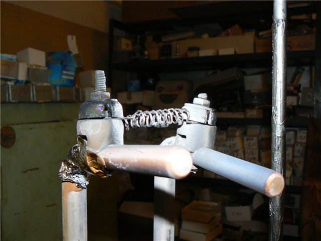

Привед если  к мищени подвести от транса накального а в камере   приспособить крепёж от мишени для спирали др конец на массу камеры то мона придумать - тока транс прим на 4-6 вольт а в первичныю цепь латр то всё должно быть гуд если нет накального то мона от сварчника по ентой же схеме замутить и усё люминий летит во все стороны  просто если близко то может плюнуть
Вот так  выглядит  испаритель для ал и  как его крепить
