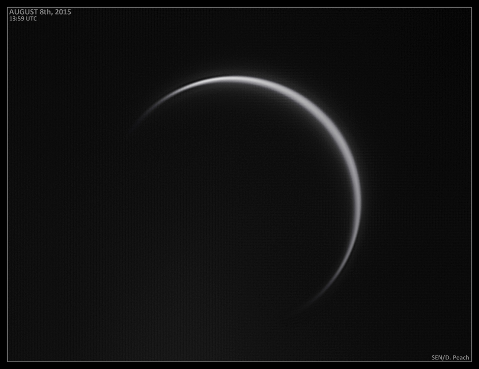

In the days ahead, the crescent of Venus will become increasingly thin and circular. The horns of the crescent might actually touch when the Venus-sun angle is least on August 15th (7.9o). This is arguably the most beautiful time to observe Venus--but also the most perilous. The glare of the nearby sun magnified by a telescope can damage the eyes of anyone looking through the eyepiece.
На сайте Spaceweather пишут, что 15 августа Венера пройдет непосредственно между Землёй и Солнцем. Тонкий серп её продолжает уменьшатся в размерах и в день нижнего соединения рога Венеры могут коснутся друг друга, как сказано в статье. Также для наблюдателей даются несколько советов по поиску Венеры в дневное время. При этом обязательно нужно соблюдать меры ТБ! Больше всего акцентировано внимание на то, что при поисках планеты - Солнце должно быть закрыто каким-нибудь наземным предметом и телескоп должен при этом находится в тени, чтобы прямые солнечные лучи Солнца не попадали на объектив. Если есть система GoTo, то поиски Венеры значительно упрощаются введя её небесные координаты. Если нет такой системы, можно использовать координатные круги или же с ночи направить телескоп на звезду, у которой склонение такое же, как у Венеры записав при этом точное время, затем по программе отметив точку, где была звезда прокрутить время вперед и посмотреть, когда Венера придет по времени на ту точку, где находилась звезда на момент наблюдений. И зафиксировав неподвижно телескоп ждать расчетного времени пока планета сама не появится в поле зрении телескопа. Как правило этот метод тоже работает и весьма неплохо. Этот снимок Венеры был получен 8 августа Дамианом Пич на его частной обсерватории в Великобритании. http://www.spaceweather.com/images2015/09aug15/peach.jpg?PHPSESSID=vt7fpjunuuf9jb2efppou5sr86
