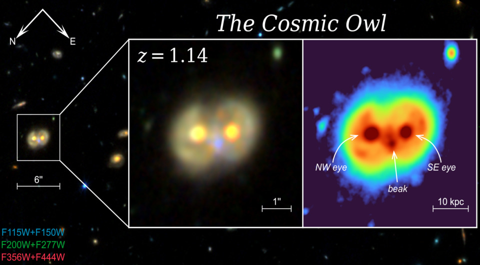

«Джеймс Уэбб» рассмотрел «Космическую Сову»
Это пара кольцеобразных сливающихся галактик
Изображения «Космической Совы», полученные при помощи камеры NIRCam
Mingyu Li et al. / arXiv, 2025
Инфракрасный космический телескоп «Джеймс Уэбб» обнаружил необычную пару кольцеобразных сливающихся галактик, прозванную «Космической Совой». Предполагается, что она возникла из-за лобового столкновения двух галактик-близнецов, произошедшего 39 миллионов лет назад. Препринт доступен на arXiv.org.
Кольцеобразные галактики представляют собой весьма редкий (известно всего несколько сотен таких объектов), но крайне интересный тип систем с точки зрения исследования процессов взаимодействия и слияния галактик. Основная теория их формирования говорит о том, что эти галактики — результат почти лобового столкновения двух галактик, в ходе которого одна из них, двигаясь вдоль оси симметрии второй (и чаще всего более крупной) галактики, пролетает сквозь ее диск.

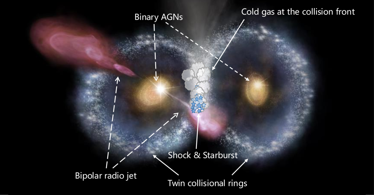

Схема строения «Космической Совы»
Подробнее https://nplus1.ru/news/2025/06/27/cosmic-owl
https://www.arxiv.org/abs/2506.10058
