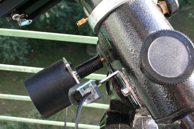

Владельцы EQ3 (или просто знающие) поделитесь опытом,совтом.
Вобщем когда начинаешь управлять монтировкой через пульт (например при гидировании или "путешествий" по Луне), то наблюдается следущая тенденция: сначало мотор долго (1-3 сек.) крутит в пустую, а потом уже начинается движение самой монтировки.  Я так понимаю что где-то люфтит.... Помогите советом чего открутить и подтянуть. Или забить болт и сдать по гарантийке (хотя это меньше всего хочется)? Данная фигня присутствует на обоих приводах,но не всегда проявляется.

Вообщем невыдержал я и разобрал. Для начала снял крышку с мотора и начал визуально осматривать место потенциального люфта.В итоге: двигатель вращает шестерню, которая в свою очередь вращает вал находящийся непосредственно в самой монтировке и тем самым приводя её в движение.После снятия защитного короба бросилась в глаза несоостность шестерни двигатеся с шестернёй вала монтировки. Во время запуска двигателя шестерня вала двигалась с запозданием на 2 сек. Так же из-за этой несоостности иногда возникали проскоки шестерней.
Лечение: снял двигатель и пассатижами выровнял пластину (на фото красной стрелкой показано направление выравнивания) к которой крепится двигатель + регулировка ключём шестигранником. Выровнял точно. Шестерни вошли как влитые и задержка практически незаметна. Теперь всё практически точно слушается пульта!

По поводу люфтов - в моей большой люфт по склонению. Причем дело именно в моторе - его вал легко прокручивается где-то на четверть оборота. В моторе по восхождению "прокрут" тоже есть, но весьма незначительный - на практике почти незаметен. Люфты в червяках выбраны.
Короче, со склонением у меня все как тут:
http://www.spacegazer.com/eq3-direct-dec-drive-g.asp
После применения описанного в этой ссылке способа крепления мотора задержка при смене направлений уменьшилась где-то вдвое. Но все равно большая.
