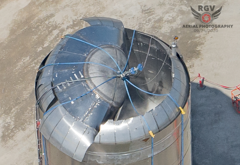

Также интересно, что второй тестовый бак "Bopper 2" смог выдержать 8.5 бар (правда без подробностей относительно того в каком месте бака было достигнуто это давление - но вероятно по умолчанию в незаполненном) https://twitter.com/elonmusk/status/1222367193293213696

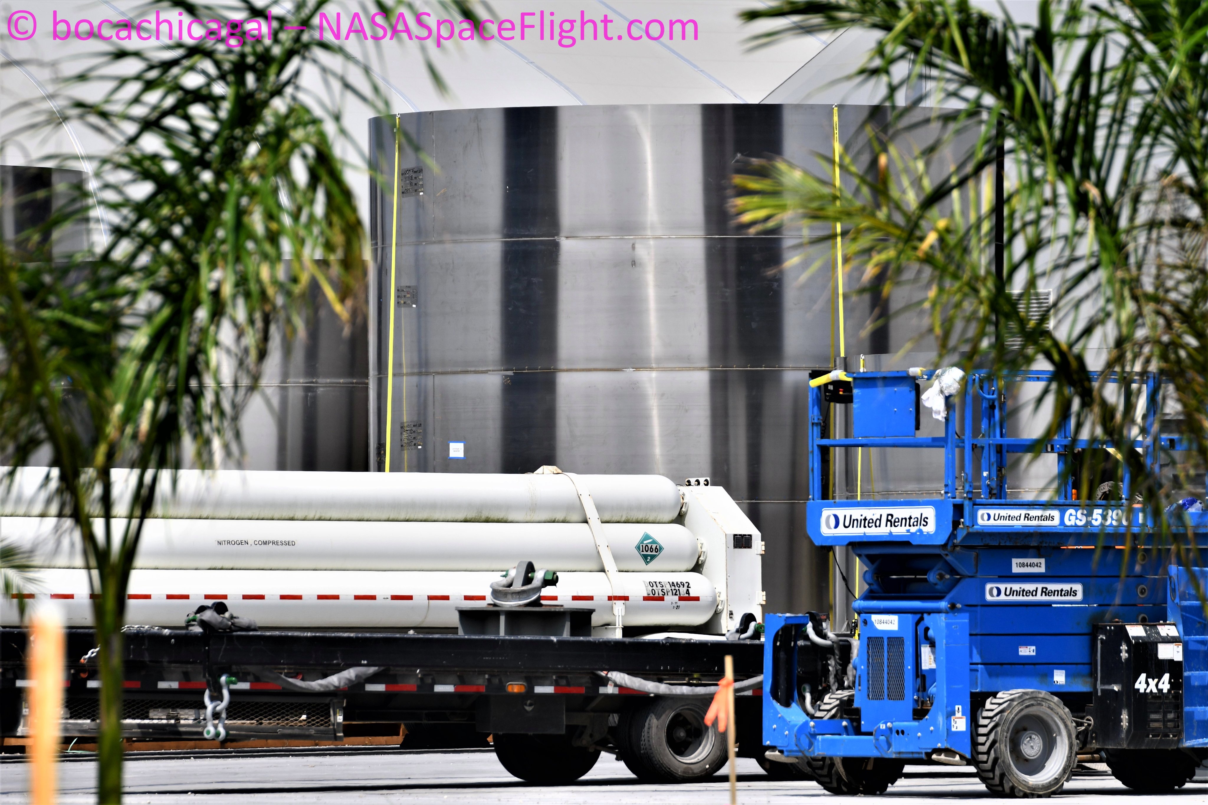

На сборочной площадке в Бока-Чике обнаружили ещё один элемент для прототипа SuperHeavy - на этот раз секцию из 4 колец для обечайки кислородного бака. Интересно, что пока что на секциях для прототипа SH нет никаких признаков усиления внутренним набором, а толщина листов составляет те же 4 мм:
