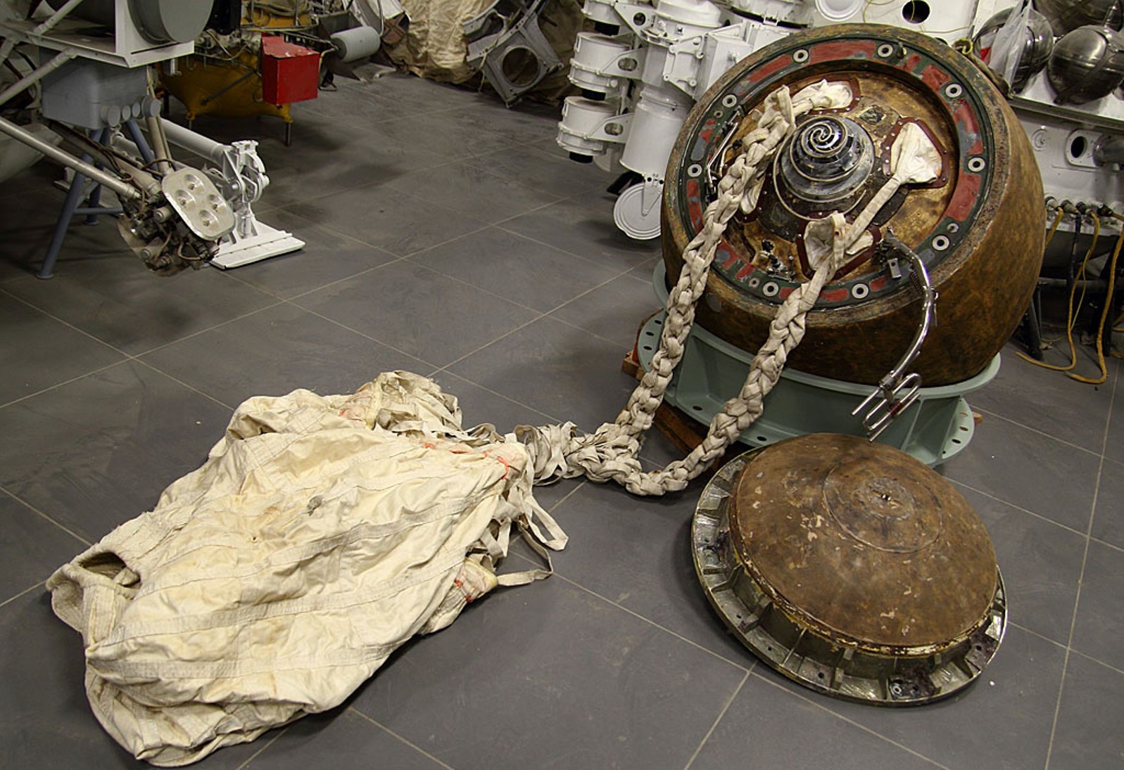

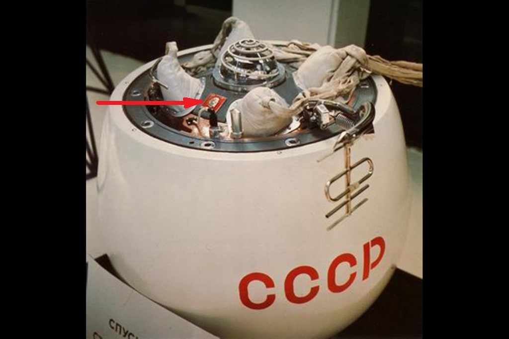

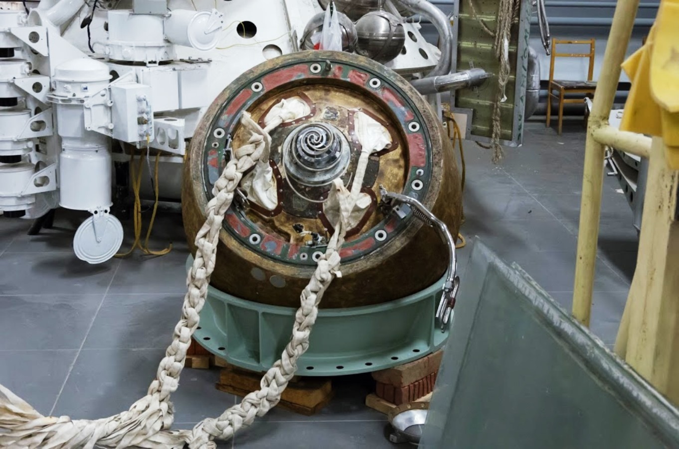

Выглядеть будет как то так.Ну крышка парашютного контейнера,конечно не отделится.
Интересно какой вымпел был под установлен.
На Венере-7 был такой.
