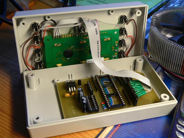

Женя, может лучше присоединишься к этому проекту? Еще есть три свободные ноги, те можно подключить GPS приемник по программному UARTу (2-e ноги). Еще на одну может быть подвешен canon. Разработка полностью открыта. В меге32 еще более 20 Кб свободной памяти, которая может быть использована под твои нужды. Затрат будет гораздо меньше, а пользы больше, IMHO.
GPS приемник можно выбрать по вкусу. Я бы предпочел A1080-A. SiRFstarIII, выход 1PPS - для точной синхронизации времени на компе, внешняя антенна. Цена - 1000 рублей + 500 рублей антенна.
ЗЫ. При желании, ЖКИ можно заменить на семисегментники, сделать это достаточно просто.

А разве сам прибор не будет в себе содержать хоть какой-то эталон времени? А выдавать он будет простой сигнал или сигнатуру содержащюю штамп времени и температуры?
Нет, внутреннего эталона времени нет.Эталоны размещены в спутниках GPS.Два выходных порта могут выдать в нужное время сигнал на внешнее устройство.Параметры сигнала будут запрограммированы под конкретную конфигурацию.
Чтобы потом много не переделывать, наверное, надо изначально в схеме предусмотреть возможность аппаратного расширения. А все "навороты" вписывающиеся в текущюю конфигурацию осуществлять перепрошивкой контроллера.
Есть возможность вывести второй СОМ-порт(один задействован приёмником) для связи с ПК,оперативного программирования.Но это уже, мне кажется, перебор.

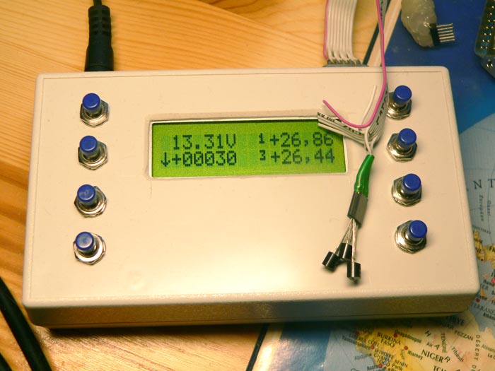

Привет, Жень. Некоторое время назад сам задумывался над реализацией подобного девайса, но руки так и не дошли... :(
В целом идею одобряю. Пожелания:
1. Индустриальный диапазон рабочих температур всех комплектующих (-40...+85).
2. Влагозащитный морозостойкий корпус (дабы роса чего не замкнула и чтобы не растрескался после первой морозной ночи).
3. Элементы управления (кнопки) должны быть удобны при работе в перчатках.
4. Оперативная регулировка яркости индикаторов.
5. Возможность вывода меток длительностью 40-50 мс с интервалами 1 с и 0.1 с высокой точности на пищалку и какой-либо внешний порт/разъём в стандарте LVTTL или LVCMOS (+3.3V). Для этого необходима ФАПЧ, опирающаяся на внутренний кварцевый генератор и подстраивающаяся по сигналам GPS.
6. Отображение напряжения источника питания, звуковой сигнал при достижении критического уровня (9V).
7. Звуковой сигнал по окончании длительных операций (серий кадров и пр.).
8. Отображение всемирного и местного времени.
9. При отработке серии кадров отображать число оставшихся кадров и оставшееся до окончания серии время. Должна быть предусмотрена возможность прерывания серии в любой момент, а также её временная приостановка (до следующего нажатия кнопки) в паузе между кадрами (актуально, если условия съёмки временно ухудшились - облако, засветка от автомобиля и пр.).
10. Не помешает пара будильников, ни с чем не связанные - так, чтобы просто можно было установить их на любое нужное (всемирное или местное) время.
Пока вроде всё, если ещё чего надумаю - напишу.
Привет,Алексей!Пожелания актуальны!Я их воспринял и завтра отдам на переваривание инженеру-разработчику.

Ещё пожелания:
11. Если используемые кнопки не имеют встроенной подсветки, стоит поместить рядом с каждой светодиод (ессесно красный), а яркость свечения должна быть такой, чтобы нельзя было перепутать кнопки в полной темноте, когда визуально они не отличимы от корпуса.
12. В режиме передачи временных меток каждые 30 секунд необходио передавать (банально двоично последовательно) абсолютные метки, содержащие дату-время. Формат можно выбрать любой удобный, например: первые 5 бит - год (0 - 2008, 1 - 2009 и т. д. до 2039 - на наш век хватит ;)), следующие 4 - месяц, ещё 5 - день, далее 12 бит - время с точностью до 30 секунд (0 - 0:00:00, 1 - 0:00:30 и т.д.). Итого получаем 26 бит, передача которых при длительности бита 40 мс займёт 1.04 с. Между этими (назовём их абсолютными) метками передаются обычные длительностью те же 40 мс, при этом секундные имеют, например, длительность 50 мс. На слух практически неразличимо, но при использовании регистрирующей (в простейшем случае - звукозаписывающей) аппаратуры - вполне достаточно.
13. Раз уж пошла такая пьянка... Неплохо бы реализовать элементарнейшую функцию, которой, однако, нет ни в одном любительском GPS-навигаторе - режим интегрирования вычисленных значений координат в течение длительного (бесконечого в разумных пределах - сутки-двое-трое) интервала времени для их усреднения и получения значений повышенной точности. Для реализации всего-то надо: 3 многоразрядных интегратора (широта, долгота, высота) и 1 счётчик (если количество интегрируемых значений одинаково по всем трём параметрам), затем значения интеграторов делятся на значение счётчика... Естественно, должен быть предусмотрен сброс (обнуление) интеграторов и счётчика.
14. И всё-таки ещё раз о датчике влажности... Егор с метеобудкой не всегда под рукой ;D, так что иметь представление об этом параметре было бы желательно для ответа на вопрос, стоит ли обвешиваться противоросниками или оптика и так не запотеет...
