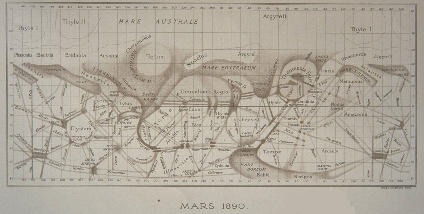

Из "местных" мне известно только две карты:
wladimir'a от 2003 года
ну и моя за 2005
а вот так живописал классик
ну и к чему стоит стремиться
